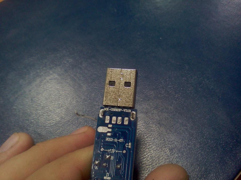

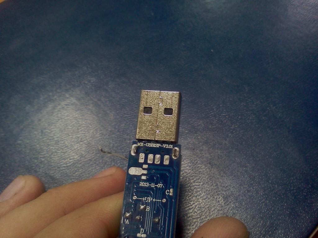

Всем привет! Пришел с Китая программатор MX-USBISP-V3.01. Не определялся, все сделал так, как описано выше, определяется USBasp в программе SinaProg теперь видит только одну mega8, ATINY13A, mega16 не определяет, кто подскажет в чем проблема, или я что-то не доделал (прошивка USBasp 2011-05-28.tar.gz) скачивал здесь http://www.fischl.de/usbasp/ P.S. с mega8 работает, програмку залил проверил работает, может кто подскажет, что не так???

Фото завтра скину, он такой же как mx-USB ISP-3.00, только вместо 3 соединительных спаянных точек 2. ну и UP.

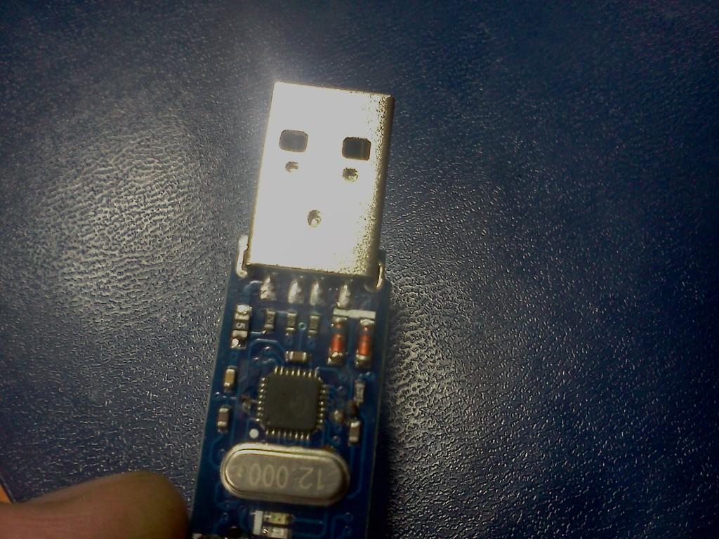

Привет всем! Столкнулся с такой же проблемой. Определялся как HID устройство. Прошил его программатором AVR910 прошивкой usbasp.atmega8.2011-05-28.hex скачанной отсюда http://www.fischl.de/usbasp/. Фьюзы выставил hfuse:w:0xC9 lfuse:w:0xEF т.е. SUT0=0, SPIEN=0, SKOPT=0, BOOTSZ1=0, BOOTSZ0=0. до прошивки загорался красный светодиод и определялся как HID устройство. После прошивки загорается синий светодиод и не определяется системой вообще. Старые фьюзы были все единицы кроме SKOPT=0. Фото программатора и старая прошивка прилагается. Может кто подскажет что с ним еще можно сделать? Заранее спасибо (извиняюсь за качество фото)

На третьей странице всё расписано подробно… может чего забыл сделать? Прошивок там много… У меня заработало сразу… делал по описанию.

В общем у меня такой же программатор 3,01 версии я после перепрошивки разомкнул точки А и В и частоту тактирования поменял на 8! все запустилось с полпинка на тиньке 13а.
