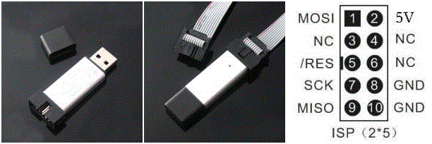

Подскажите с таким программатором АВ работает? Если нет, то какой программой можно программировать AVR_ры данным программатором?

Мало информации. Что за программатор?

Заказал здесь http://www.ebay.com/itm/USB-ISP-USBasp- ... 3a712a9d71 теперь сомнение и вопрос, с какой средой программирования он работает?
СообщениеДобавлено: 30 сен 2012, 19:35
USBasp широко распространенный программатор ()
Его должны поддерживать почти все среды программирования (дудка, например, с ним работает), но с билдером он работать не станет.

Пришёл выше упомянутый программатор. Подключил к компу, а он определяется как просто «USB – устройство ввода» и всё. :( Пытался переустановить «родные» для него драйвера, не воспринимает. Кто может сказать по этому поводу, почему так. У меня складывается впечатление, что в него не залили программу, может я и ошибаюсь. Но что-то как-то странно. Питание на МК есть, красный светодиод светится, а определятся не хочет. :?
СообщениеДобавлено: 02 окт 2012, 21:56
Если определилось в USB порте, значит прошивка есть (иначе бы выдавалось "неизвестное устройство").
Дрова USBasp становятся?
СообщениеДобавлено: 03 окт 2012, 05:10
Нет не устанавливаются. По идее винда их должен спросить, а не устанавливать что попало для этого устройства. Пробовал и на 7 и на ХР, одинаково.

Попробуйте сначала установить дрова, а потом воткнуть программатор в тот порт USB, в который еще ни разу его не втыкали (а лучше всего на чистой системе). При автоматической установке винда, по идее, должна подхватить сторонний драйвер, как наиболее подходящий по Vendor_ID.
У меня была похожая фигня с эпсоновским сканером. Если сканер подключался к ПК до установки дров, то он резко менял ориентацию и "превращался" в фотокамеру.
Или можно вообще отказаться от автоматической установки и принудительно выбрать нужный драйвер ручками в диспетчере устройств через обновление драйвера.

Все порты уже до этого опробовал. :-) Драйвер установил, а он всё равно определяется как устройство ввода. Может в нём прошивку поменять? На выходных схожу на дачу и там поэкспериментирую с другим компом под ХР.
