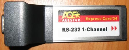

СообщениеДобавлено: 09 янв 2012, 09:27
Да, Анатолий есть такая проблема с ноутами. Но я со своим решил её. У меня в ноуте есть экспресс слот, вот и купил под него экспресс карту RS232 и проблема решена. А программатор всё же взял под USB. Так как опыта в изготовлении самостоятельно нет. Но Вам то, конечно самостоятельно изготовить программатор как раз плюнуть. :D
IMG_1638.JPG [ 24.85 КБ | Просмотров: 38933 ]

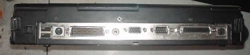

Экспресс слот нынче то-же не часто встретишь. У мя тоже есть но карточки в нашей местности не продаются. Да и выкладывать 3-5 Тыр за rs-232 жаба душит. Раз прошиться есть ноут постарше. Комментарий к файлу: Делали раньше
nout.JPG [ 17.01 КБ | Просмотров: 38926 ]
Но теперь вопрос с AVR 8051 и EEPROM встал намного острее. Влом туда-сюда тыкаться. Производительности это не способствует.

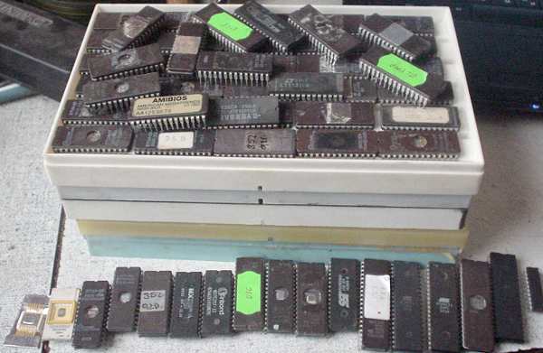

Дополнения. К архитектуре будущего программатора.
Делать универсальный не будем достаточно 10-15 типов МС. У мя так насчитал 6 типов. Соответственно алгоритмов программирования. Те универсальный программатор в данном случае экономически не выгоден.
Будут сменные модули на каждый тип. 4 разрядный код типа установленного модуля.
2 регулируемых источника питания.
1 напряжение питания МС от 3-12Вольт
2 напряжение программирования 3 -28Вольт (в большинстве случаев вполне достаточно 14, 28 это очень древние микросхемы.)
2 ключа включающие высокое напряжение.
1 ключ напряжение программирования
2 ключ напряжение программирования на вход А9 (для считывания идентификационного кода ПЗУ
Список микросхем которые мне нужно программировать.
27с64
27с128
27с256
27с512
27с1024
27с2048
27с1001
27с010
Клоны фирм AMD INTEL Microchip
Флэшки
29F00*
26C1****
Да что-то мне лень описывать всё имущество. Как нибудь в другой раз. Ато месяц буду переписью заниматься.
фото в тему актуальности проблемы :cry: Есть а применить нельзя. :crybaby:
Комментарий к файлу: малая часть запасов
запасы.JPG [ 36.01 КБ | Просмотров: 38888 ]
