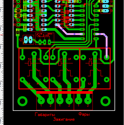

Подключал согласно надписей печатки или схемы?
Проверил печатку согласно прошивке – всё верно. А вот сама схема не верна печатке (похоже скинул старую), её заменил в посте где плата. Проверь внимательно ПП, может где микроперемычки есть. У рисунка ПП ошибок нет.

подключал согласно надписей на печатной плате.

всё проверил,дефектов нет.Но заметил непонятку, когда собирал на макетке и меге8 в смд корпусе, то всё работало. на схеме выводы соответствуют смд корпусу и сигнал на реле фар идет с 12 ножки и в дип корпусе он идет с 16 ножки а должен с 14 может где-то в этом проблема.других объяснений не придумал. и ещё можете скинуть прошивку на которой Вы тестировали.

ЗАРАБОТАЛО!!!был перетрав дорожки,буду тестить дальше.

вылез у меня один бок.на сигнализации на доп.канале который отвечает за автозапуск идет двойной импульс,следовательно машину завожу а когда глушу идет 2 сигнала один глушит двигатель а следом ща ним заводит его обратно.

Говорил я тебе, будь внимательней к сигналам… :D ладно поставим задержку на второй импульс… скока?

а можно сделать так, принял один сигнал и заблокировался на 3 сек, и сделать проверку работы двигателя только после начала работы стартера, и апс включается только при автозапуске и работает до глушения.хочу его подцепить на сигнализацию проверку зажигания при неснятой охране,а то срабатывает сирена.
