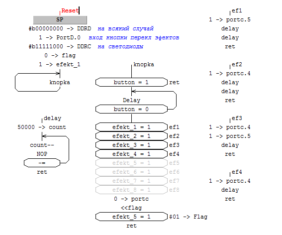

Никак не получается воспользоваться установкой и сбросом флагов. Нужно, что бы при нажатии на кнопку выполнялся 1 эффект. При повторном нажатии второй. И так далее.

Это не проект, а файл… в симуляторе проверь свой вариант и увидишь в чём дело… ладно… вот рабочий пример…

Спасибо SVN, работает. Буду разбираться.
