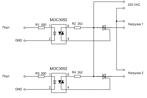

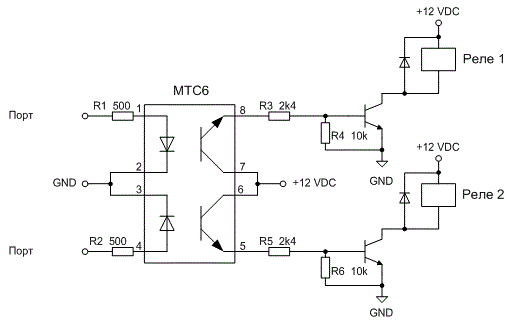

СообщениеДобавлено: 08 авг 2011, 18:38
Сообщения: 49
А можно таким устройством включить очень мощную нагрузку? Например бойлер, с потреблением 4 киловата???
 Заголовок сообщения: Re: Дистанционный GSM-включатель
СообщениеДобавлено: 08 авг 2011, 19:02
Сообщения: 141
Мощность нагрузки - без разницы. Собери цепочку МК-симистор-реле-мощный_пускатель. Или еще как-нибудь, вариантов масса.

СообщениеДобавлено: 08 авг 2011, 21:25
3.gif [ 7.98 КБ | Просмотров: 38936 ]
2.gif [ 4.45 КБ | Просмотров: 38936 ]
1.gif [ 8.11 КБ | Просмотров: 38936 ]
