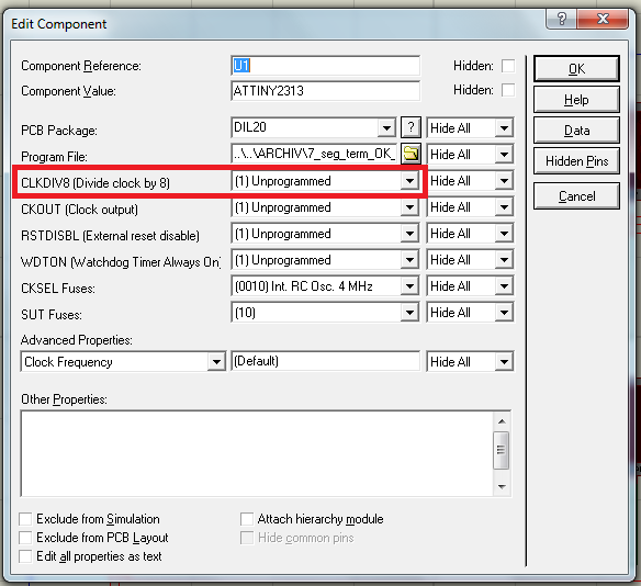

Здравствуйте SVN.
Попробывал в протеусе, не запустилась.
Может что не так сделал ?
Файл протеуса в приложении.
Подскажите.

Убери делитель на 8, сделай как на картинке.

Спасибо за совет SVN/
Работает, только светодиод минуса моргает.
Возможно так ведет себя Протеус.
Файл протеуса с транзисторами NPN в катодах и прошивку для этой схемы
прикладываю, может кто захочет посмотреть.

Светик в предыдущем файле выбран не светящийся… замени его… а вообще протеус глючный… не однократно замечено, что в железе работает, а в протеусе нет. Так что лучше проверять устройства на макетках - надёжнее. :-)
