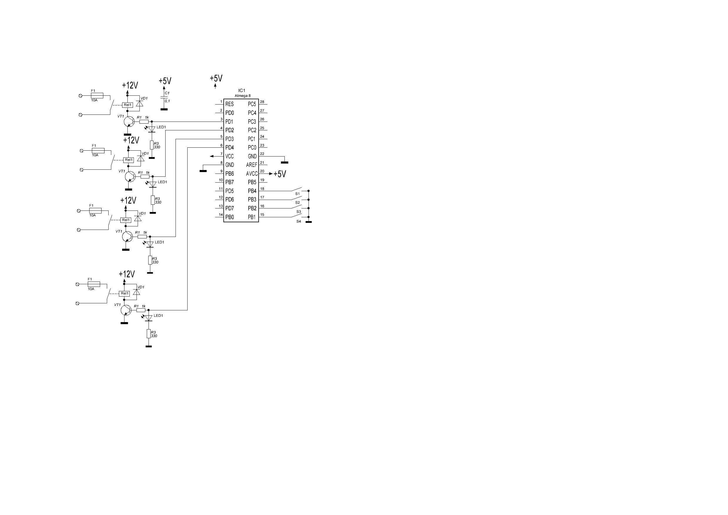

Алгоритм работы прост: нажимаем кнопку допустим S1 включается реле 1 . Нажимаем S3 выключается реле 1, проходит допустим 1 секунда включается реле 3. Реле не должны быть включены одновременно. Между переключением пауза.( Если будет регулироваться просто отлично) Повесить индикатор было бы супер.Ко всему нужна прошивка ,которую написать не могу.

Теперь по теме… данный алгоритм можно реализовать и на тини13, без особых изысков. ИМХО. Мега8 для таких задач избыточна. Хотя как угодно, можно и на меге128 это реализовать.

Перекл.rar [17.9 КБ]

Необходимо добавить, что данный девайс рассчитан на 100000 переключений.

Намек понял, надо подумать о записи в ЕЕпром только после снятия питания, пока емкость разряжается.
