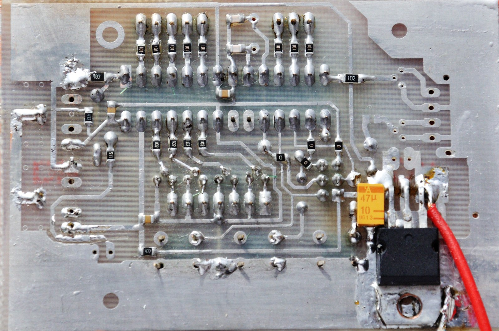

В Протеусе всё работает. Тут собственно говоря и не работать то нечему :( Может датчики какие то не такие? Маркировку я на них струдом разобрал, но вроде написано
DALLAS
18B20
Сама плата вот:
DSC_2614.jpg [ 432.67 КБ | Просмотров: 23900 ]

Попробуй без этих кондёров…
DSC_2614.jpg [ 270.46 КБ | Просмотров: 23896 ]

Спасибо, показания появились :) Но явно врёт, показывает, что в квартире 28 градусов, это при уличной градусов 5-7, и не очень тёплых батареях) Градуса 22-24 дома примерно должно быть.
СообщениеДобавлено: 22 окт 2016, 16:25
Померяй свою температуру подмышкой (как медицинским градусником, в течении 5 минут) – это будет точный показатель погрешности датчика.

Удлинил провода, померял, как ни странно, но правильно показал, 36,8 градусов. Хотя обычный градусник показал 37 :)
Теперь вообще весело. Один датчик, тот, который на проводах, комнатную 24 показывает, а второй, который впаян в плату, все 28-29 :shock:

Греться датчик может от индикатора… если припаян непосредственно к плате… ежели долеко от платы, то возьми кусочек алюминиевой фольги и обверни плотно датчик конвертиком… конвертик раза в три больше датчика… типа радиатор на датчик… :-)

Кстати, в другом устройстве, там, где эти датчики проверял, тоже показывало комнатную 27-28 градусов. Как то они странно работают. Сунул в кипяток, показывает 98 градусов. Достал, температура снизилась до 22, вполне похоже не правду, а потом, примерно за час поднялась почти до 25.
Хреново конечно то, что добротный ртутный термометр, ещё советский, разбился. Но на следующей неделе должны привезти вполне приличный мультиметр с термопарой, вот по нему и проверю :)
