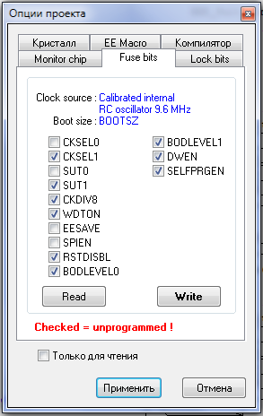

Фьюзы выставленные в АВ, соответствуют параметрам указанным ниже?
9,6MHz.png [ 25.11 КБ | Просмотров: 24286 ]
