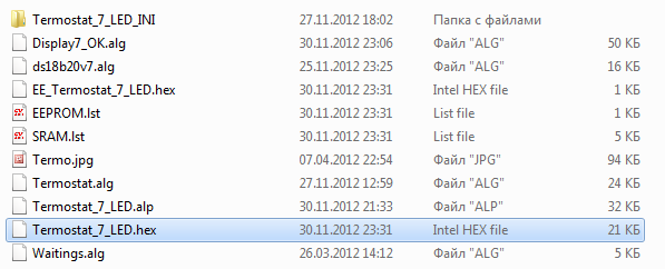

Извините SVN/в папке содержится 4 программы такую именно прошить. Извините что беспокою Вас!
1)Termostat_7_LED
2)SRAM
3)EE_Termostat
4)EEPOM
какую именно прошить? но если не трудно может напишете чем они отличаются друг от друга. EEPROM шить надо? каких в случаях прошить. Извините за много вопросов. с/у Юра
СообщениеДобавлено: 13 ноя 2013, 22:12
В архиве исходник, прошивать нужно только файл Termostat_7_LED.hex

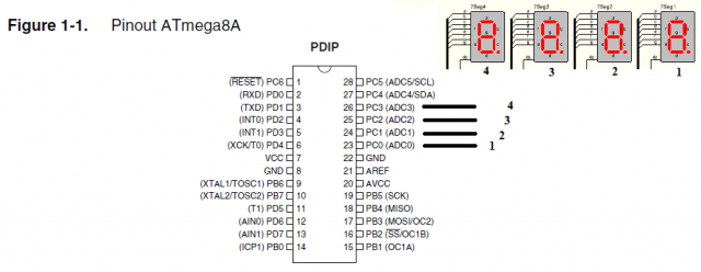

Добрый вечер SVN.у меня ничего не получается сегодня залил программу для проверки датчика темп. самом начале выходит 0.56 и потом по разному.но датчики купил 4 новых их двух разных магазинов не пойму в чем дело.Фьзы ставил от внут генер.CKSEL2 /3 SUT0 ,BOOTSZ0/1 эти все запрограммированы 0. снял видео как выложить не знаю не умею.
СообщениеДобавлено: 15 ноя 2013, 20:24
Думаю, что фьюзы выставлены верно. Так как в противном случае, на дисплее высвечивалась бы ошибка (Err 2). Тестовая прошивка показывает работу с датчиком. При включении питания на дисплее должно высвечиваться температура 85,0. В Вашем случае (как Вы пишите), высвечивается 0,56 что не может быть по определению, дисплей не сможет показывать два знака после запятой. Единственно, что приходит в голову по этой ситуации – не правильно подключен дисплей к контроллеру. Проверьте внимательно собранную схему.
СообщениеДобавлено: 17 ноя 2013, 14:39
Доброго дня SVN,C тестовой программой для датчика .на схеме как написано 23 нога контроллера через ключ идет к общему катоду 1сегменту /24-2/25-3/26-4/ а когда поменял местами 24 ногу на 1 общий и все попорядку в точности наоборот как на схеме,то стал показывать число 85 после этого начинает показывать температуру помещения проверял по ртутному градуснику. так и должно быть?да еще момент первый индикатор не светится а остальное было так 27.0 сейчас попробую прошить МОД2 и опишусь. с/у Юра
СообщениеДобавлено: 17 ноя 2013, 16:43
Должно быть подключено так…
ATmega8.png [ 46.18 КБ | Просмотров: 16551 ]
Что соответствует написанному коду.
Почему у Вас получается иначе… :? я не знаю.
