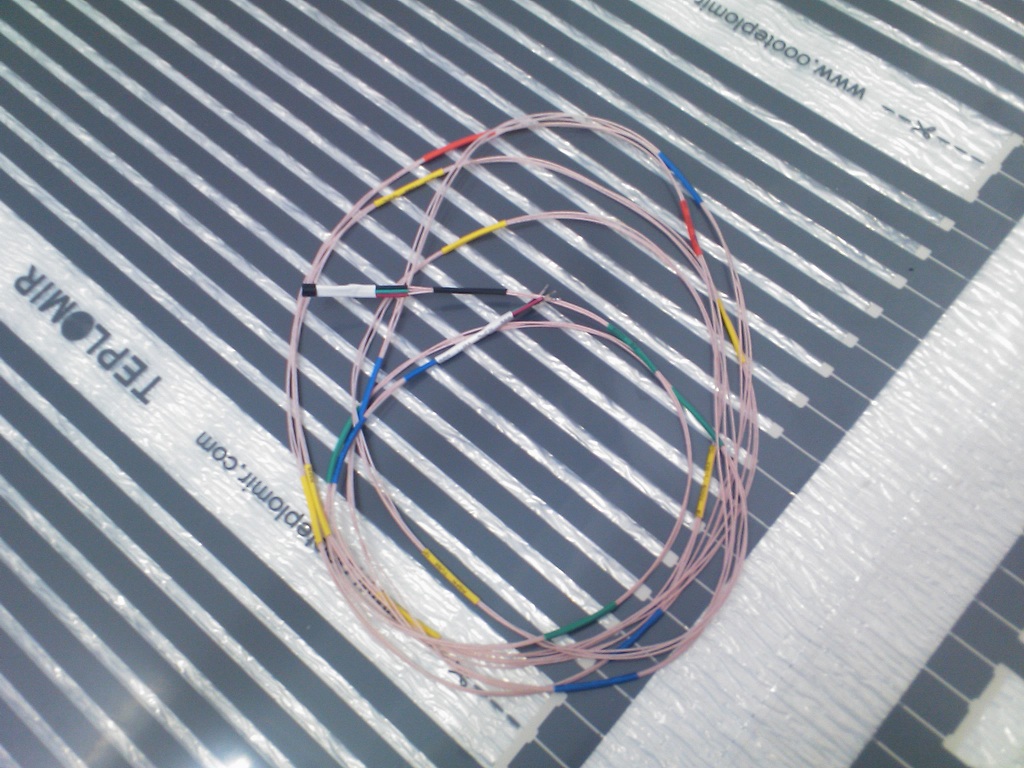

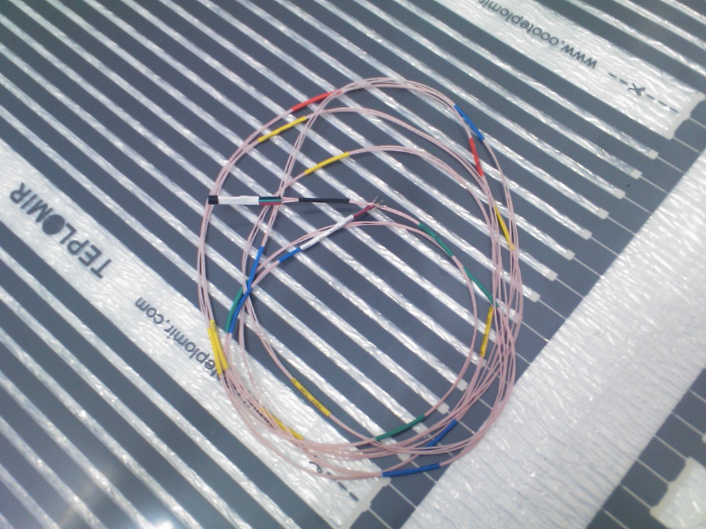

Датчик температуры под пленку, готовый вариант для установки.
Комментарий к файлу: Датчик под пленку
DSC_0255_1.jpg [ 269.82 КБ | Просмотров: 19627 ]

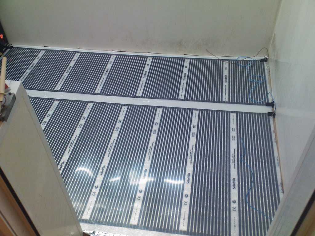

Застеленная пленка
Комментарий к файлу: Сама пленка на полу

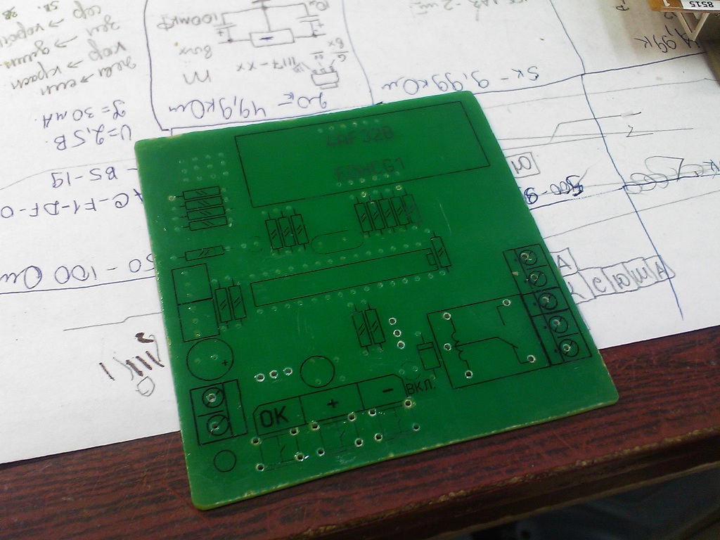

Попытки реализовать шелкографию белого цвета пока не получаются, но пробую. Решил остановиться на ЛУТ и покрытие лаком, правда покрыл места где нужен был виден текст и компоненты, поэтому получилось немного не аккуратно. Лучше конечно всю плату в таком случае покрыть лаком.
Но всетаки результат есть.
Комментарий к файлу: Типа шелкография

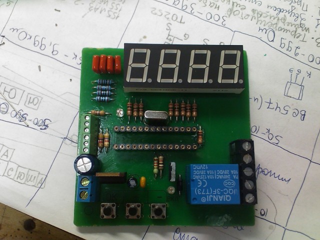

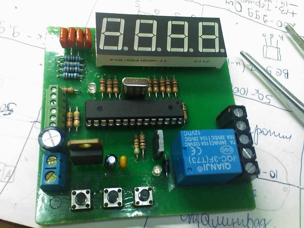

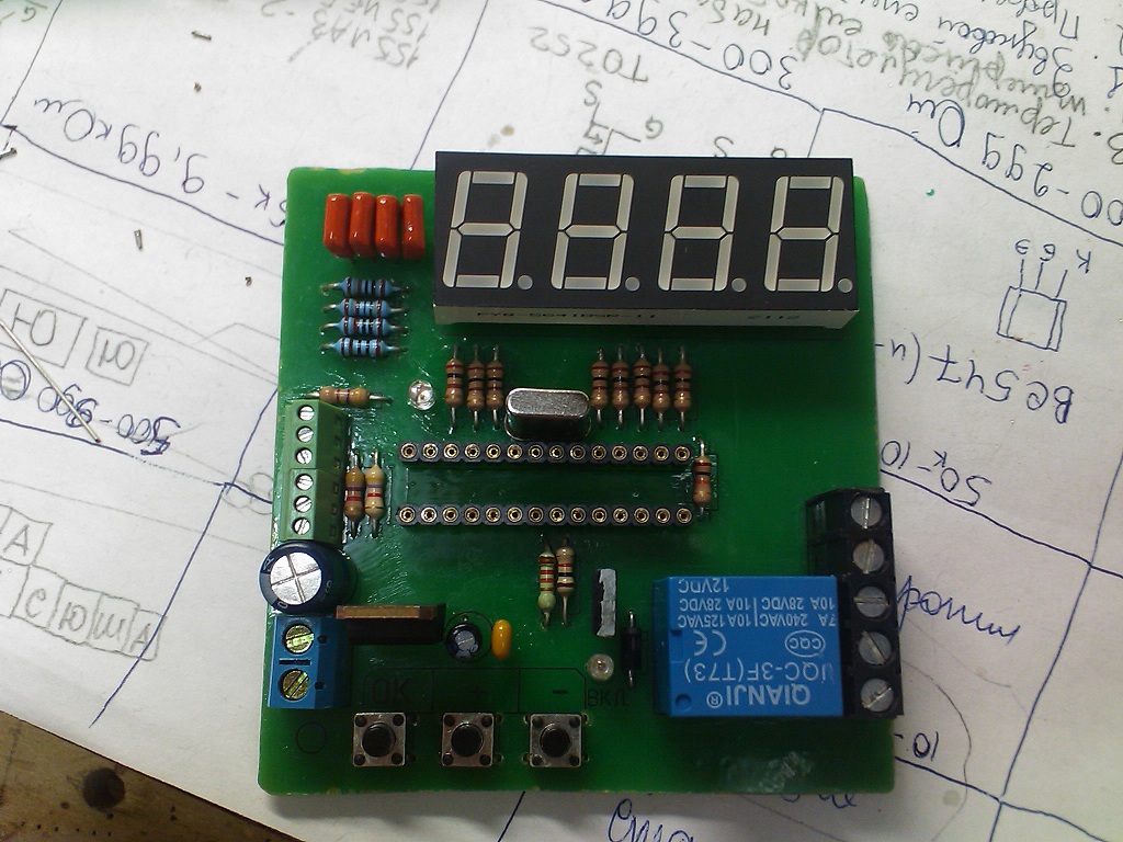

Собранное устройство без МК.
Комментарий к файлу: Собранное устройство
DSC_0271_1.jpg [ 273.69 КБ | Просмотров: 19627 ]
Устройство с МК.
Комментарий к файлу: Устройство с МК
DSC_0274_1.jpg [ 243.32 КБ | Просмотров: 19627 ]

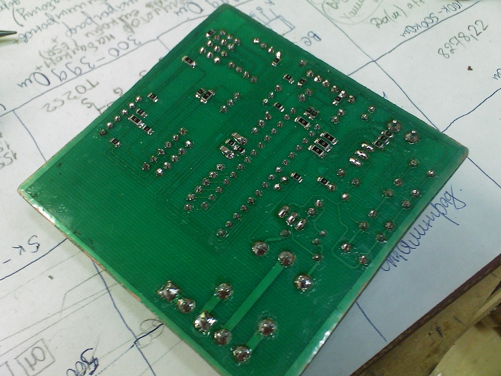

Вид платы со стороны проводников. Флюс не отмытый. Здесь в основном перемычки, а вот резисторы все сверху. Навыпаивал их с разных плат , нужно же кудато использовать в дело.

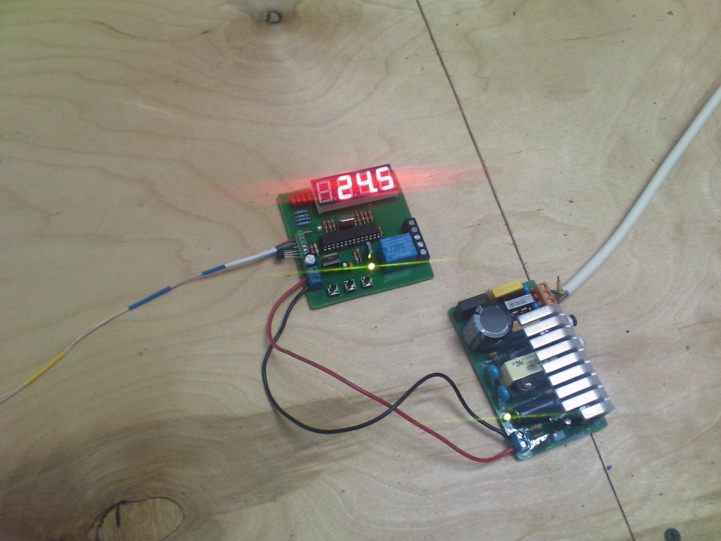

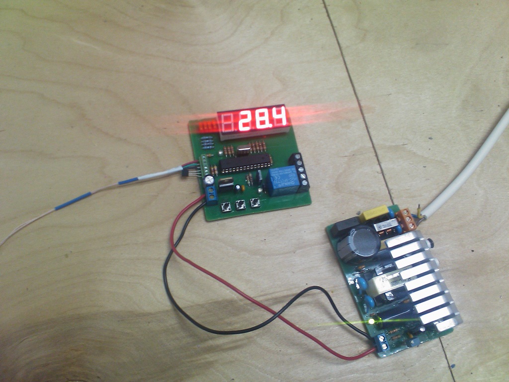

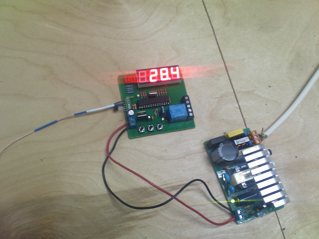

Подключенное устройство. Добавил светодиод (зеленый) как индикатор включенного реле. Подключил пока без пленки, тестировал работу устройства. Установил пределы для датчика под пленкой 20-30 градусов а для балкона 24-27. Сейчас реле включено, пол греется (конечно условно).
Комментарий к файлу: В работе
DSC_0277_1.jpg [ 224.58 КБ | Просмотров: 19626 ]
Температура за пределами установленного диапазона, реле отключено.

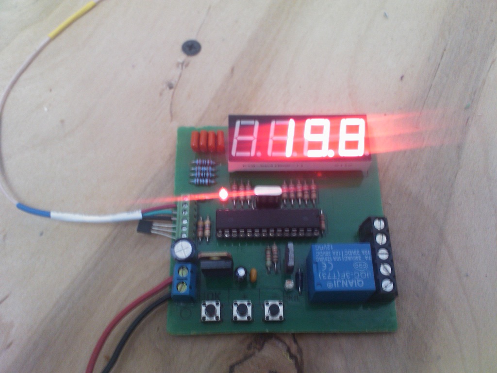

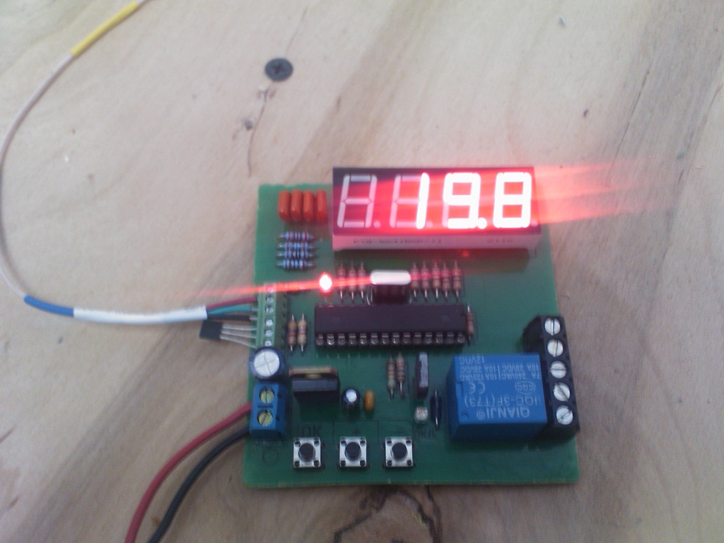

Температура под пленкой. Включен красный светодиод.
Комментарий к файлу: Температура под пленкой
DSC_0284_1.jpg [ 176.47 КБ | Просмотров: 19626 ]

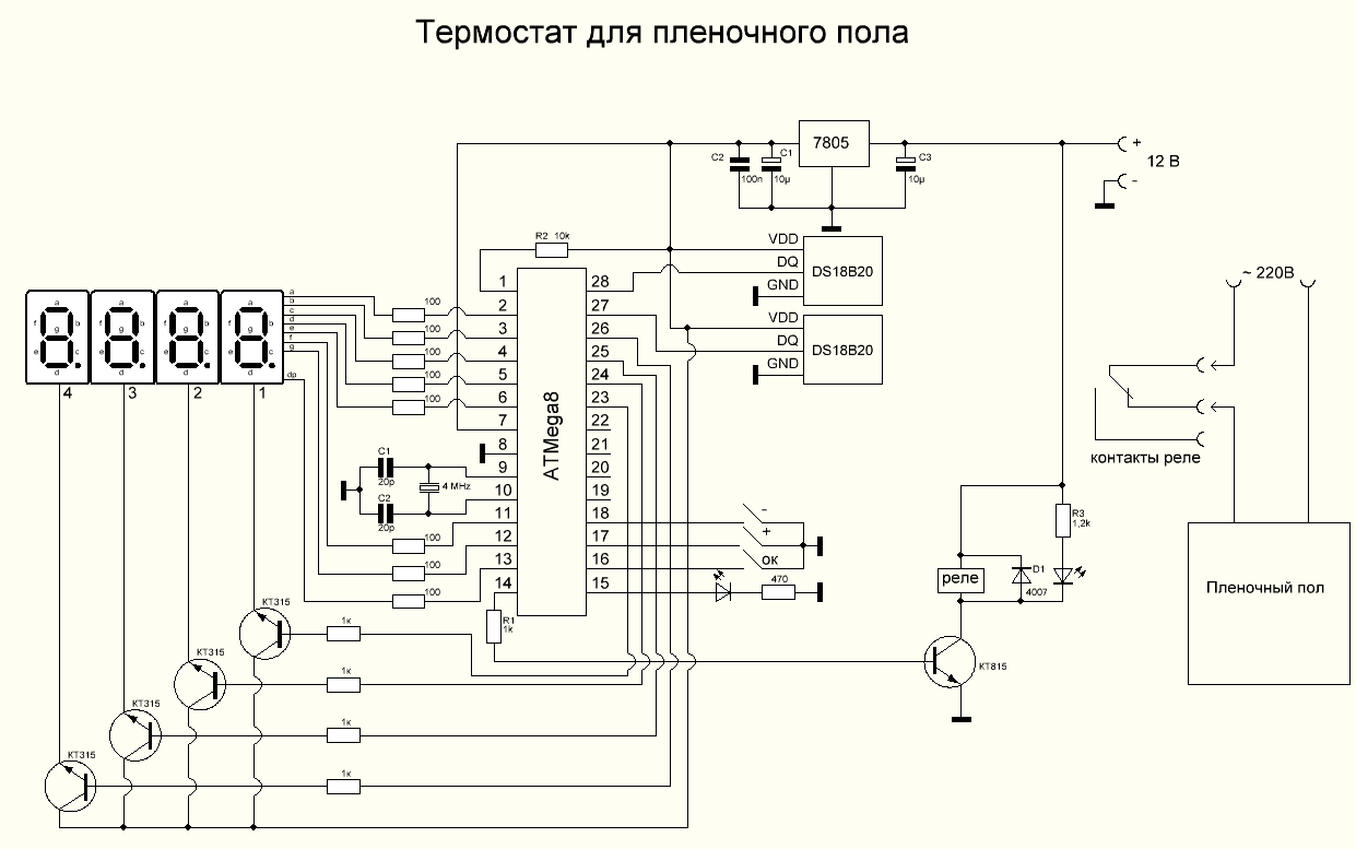

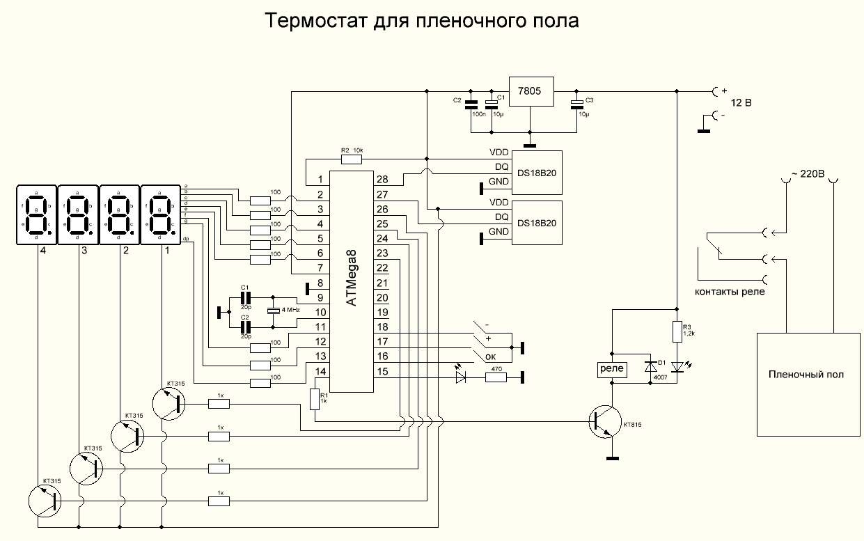

Перерисовал схему для более лучшего понимания, индикатор с ОА, потому, что некоторые узлы (кварц) просто описаны в тексте.
Комментарий к файлу: Схема
Схема для управления пленочным полом.png [ 57.88 КБ | Просмотров: 19626 ]
Осталось устройство только на стену повесить, подключить, ну и корпус когда нибудь подобрать. Стабилизатор без теплоотвода немного греется, через час работы замерил 49 градусов, буду ставить небольшой теплоотвод, лучше бы его предусмотреть сразу. Само устройство тоже можно покомпактней сделать, полностью на СМД и атмегу в другом корпусе, соответственно печатка будет другая. В целом устройством доволен, понаблюдаю как будет работать в течение, хотя бы месяца, если что то пойдет не так отпишусь.
