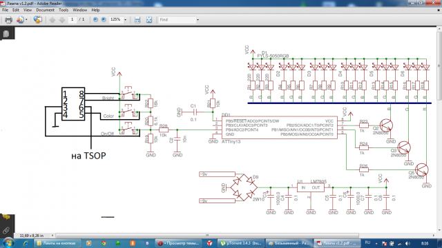

Безымянный.png [ 193.28 КБ | Просмотров: 20141 ]

Алгоритм управления ночником озвучьте, согласно схемы. Я так понимаю, используется АЦП входа МК для кнопок… попробуйте в каналах управления установить диоды Шоттки.

Диоды должны помочь, попробую. Придется переделать платку. на детали не обращаем внимания делал для себя 5.lay [243.25 КБ]

В принципе, особо переделывать не нужно… режешь дорожки и припаиваешь диоды.

Заработало!!! Урррра!!! Огромное спасибо. Поставил диоды и все работает.
