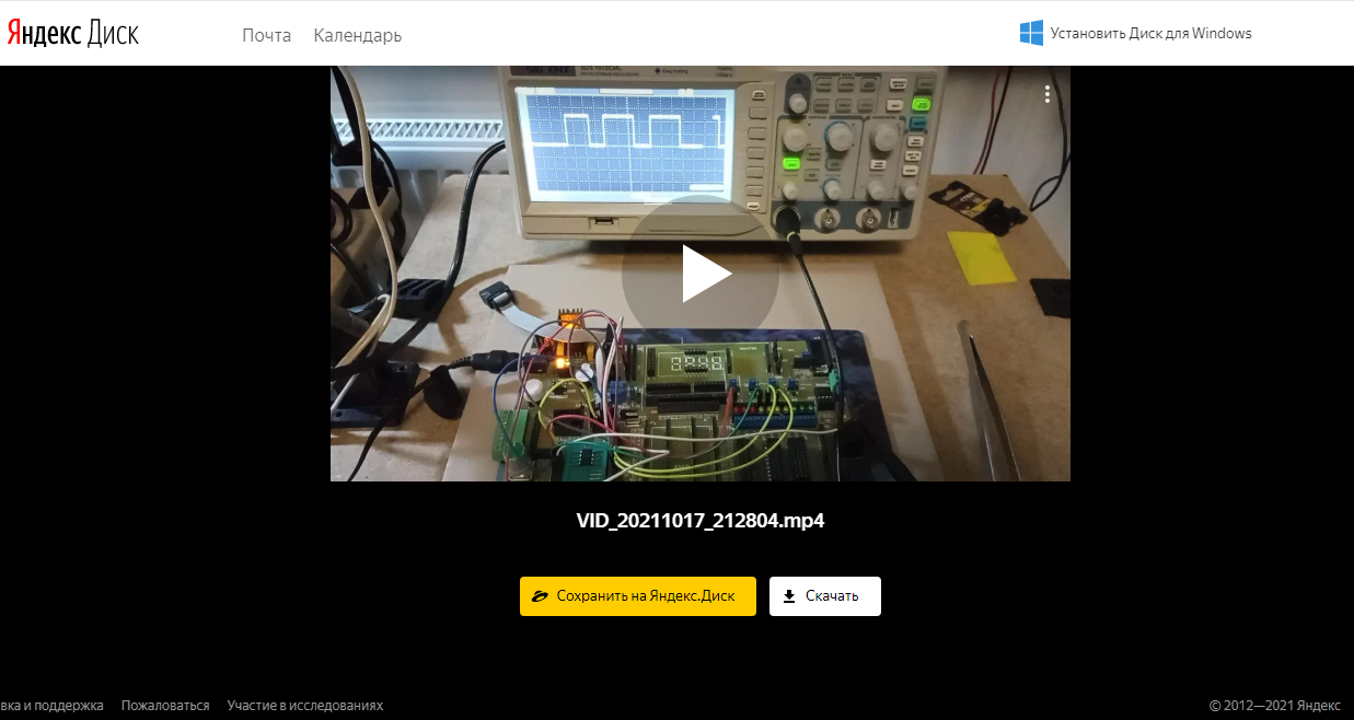

В данной программе, а так же и в этом МОДе выходной сигнал чётко фиксируемый – без каких либо дополнительных всплесков. То есть нажали кнопку и удерживаете её – на выходе появляется высокий логический уровень. Отпустили кнопку – появился низкий логический уровень. Нарастание и спад сигнала довольно крутой… это можно увидеть на экране осциллографа:
Таким образом убрать то чего нет, не представляю как. Вероятно проблема, или в Ваших часах, или в схемотехнике Вашего собранного устройства. Программа МК тут не причём.

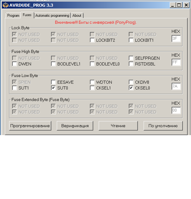

fuse.png [ 20.08 КБ | Просмотров: 42935 ]
