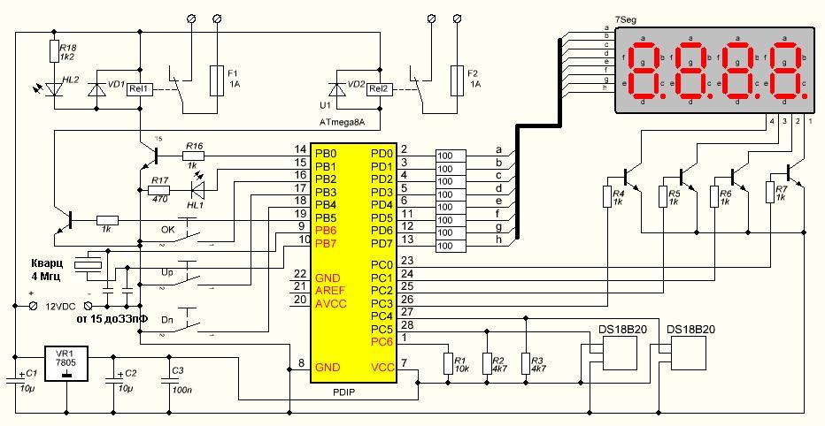

СообщениеДобавлено: 05 янв 2013, 19:16
Нужно обязательно (4 МГц), так как фьюзы для обоих модов настроены на внешний кварц (в первом посте об этом написано), ну а на схеме, да не нарисовано, каюсь, но рисовать лень. :-) Но если фьюзы установить от внутреннего генератора (4 МГц), то естественно кварц не нужен.
Завтра еду к родственникам, посмотрю как работает. :-)
СообщениеДобавлено: 05 янв 2013, 20:28
Зарегистрирован: 08 мар 2012, 17:52
Сообщения: 21
MOD2.jpg [ 76.41 КБ | Просмотров: 21162 ]
СообщениеДобавлено: 05 янв 2013, 21:20
Спасибо. :D
