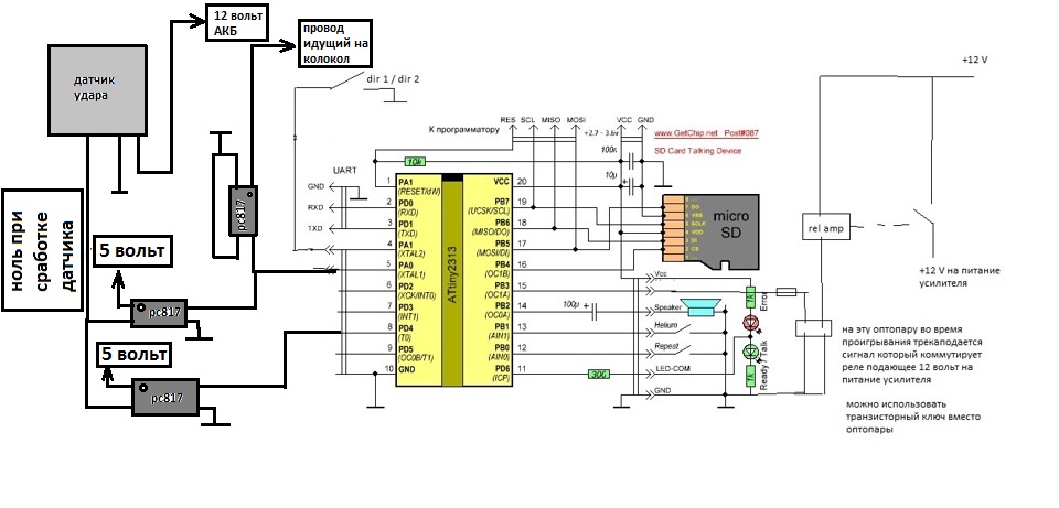

Доброго времени суток Евгений !
прошу опять помощи :crybaby:
как правильно подключить датчик удара к выводу селект-трек?
Я вот подключал по такой схеме!
в макетной плате все работает, а в собранном виде в монтажной плате отказывается работать,проигрывается только первый трек,плату рисовал правильно по макетке, я уже бледнею от злости :crybaby:
говорилка.jpg [ 93.06 КБ | Просмотров: 23565 ]
 Заголовок сообщения: Re: Mod#087 трек по длительному удержанию Start
СообщениеДобавлено: 09 июн 2016, 21:57
А в чем разница между макеткой и монтажной платой?
Что поменялось?
