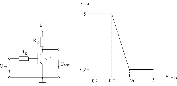

Добрый день! Заинтересовало Ваше устройсто, хочу реализовать его в озвучивании на машине ваз 2106 о включенных попоротах, аварийной сигнализации и о здачи машины назад.
Дело в том что при включении поворотов подается преривистый "+" , и при вкл. "аварийки" тоже, но два входа одновременно, а для заднего хода "+" не прерывается с периодичностью.
Также чтобы пооворот можно было бы переключить (поменять) в любое время с леаого на правый и наоборот. Прошу Вашей помощи в реализации!

В говорилке так и сделано - на 4 входах устанавливается двоичный код
По поводу решения логических задач с сигналами, боюсь в МК просто не осталось на это места.
По моему это будет проще реализовать на внешних компонентах.

а как быть с закорачиванием не на "-", а на "+"?
 Заголовок сообщения: Re: Мод #087 выбор трека 'Select track' без подтверждения 'P
СообщениеДобавлено: 17 ноя 2014, 17:06
С этим справится обычный транзисторный ключ-инвертор.

простите, а можно схемку?
index_clip_image029.gif [ 2.75 КБ | Просмотров: 26795 ]
СообщениеДобавлено: 18 ноя 2014, 15:11
Зарегистрирован: 13 янв 2013, 14:35
Сообщения: 40
R базы=?
R колектора=?
