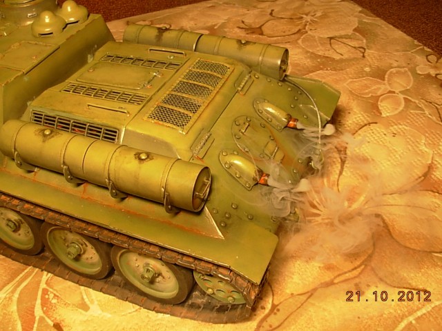

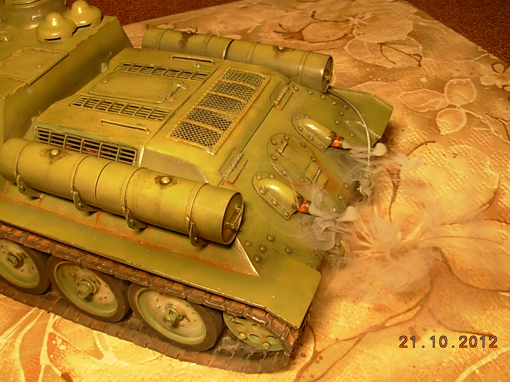

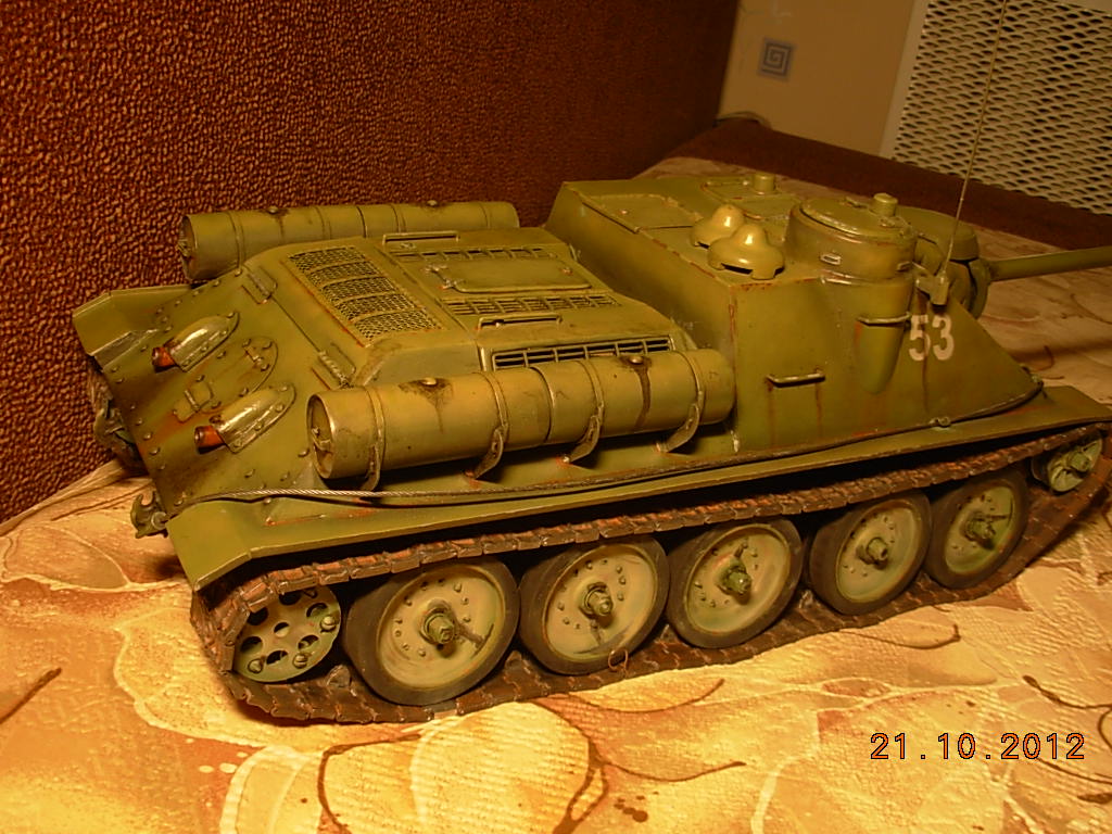

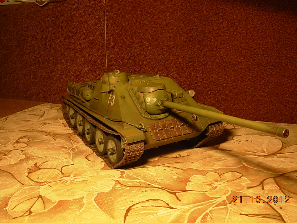

Делаю модель СУ-100 в масштабе 1:13. Вернее она уже сделана. На данный момент электроника в ней взята с китайской маленькой игрушки и усилена транзисторами и реле. В подробности пока вдаваться не буду, в общем - приходится переделывать на собственную электронику. управление и озвучивание. С управлением в принципе вопросов нет, а вот озвучивание .... буду описывать работу звукового модуля. Файлы которые будут проигрываться: №1 - запуск двигателя. №2 - холостые обороты. №3 - движение, 4 - выстрел пушки, №5 - выключение двигателя.

Фото игрушки:
DSCN7137.JPG [ 211.25 КБ | Просмотров: 43778 ]
DSCN7130.JPG [ 186.05 КБ | Просмотров: 43778 ]
DSCN7128.JPG [ 214.85 КБ | Просмотров: 43778 ]

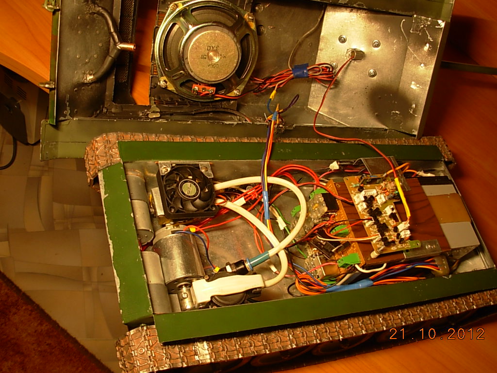

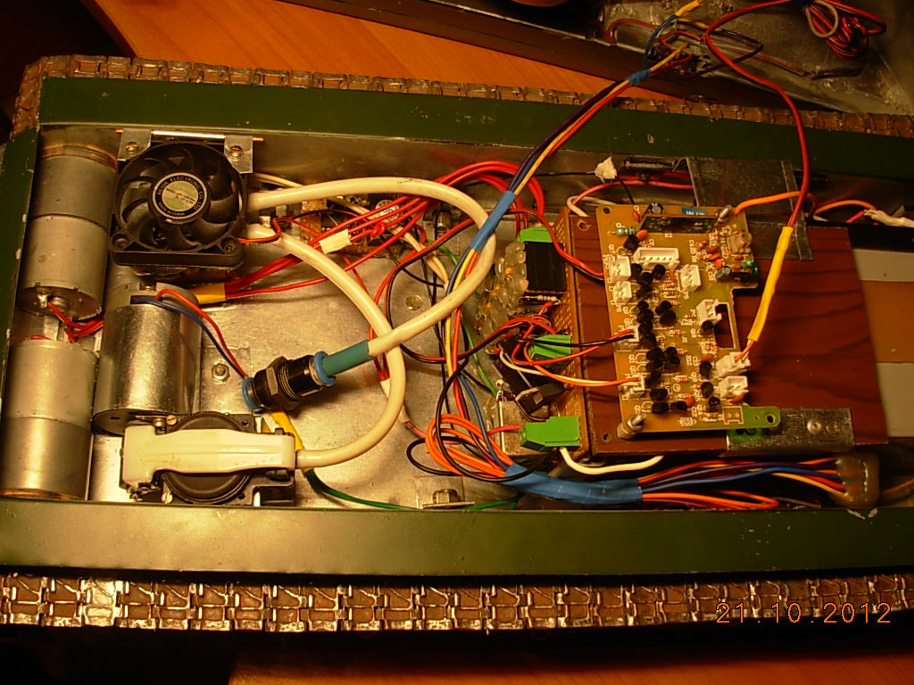

начинка
DSCN7168.JPG [ 205.31 КБ | Просмотров: 43774 ]
DSCN7162.JPG [ 203.51 КБ | Просмотров: 43774 ]

Отличное исполнение танка :OK: Представляю сколько времени на это понадобилось!
Примерно алгоритм понятен. Есть уже готовые файлы озвучки?
