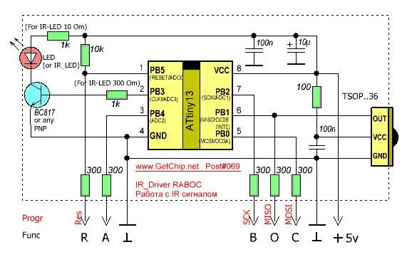

Вначале проверь вот эту прошивку, а потом будет видно, нужно ли задействовать RESET или нет.
Обучение по перемычке… запоминается три кнопки: 1) Вверх; 2) Вниз; 3) Стоп.
Выход «А» – вверх. Выход «В» – вниз. Вход «С» – конечники. Вход «С» подтянут в МК через резистор к плюсу питания.

Небольшая доработка… запрет включения двух каналов одновременно. В первой забыл это организовать. :-)
076-T13-IR-to-PIN-mod1_blind_V2.hex [1.99 КБ]
