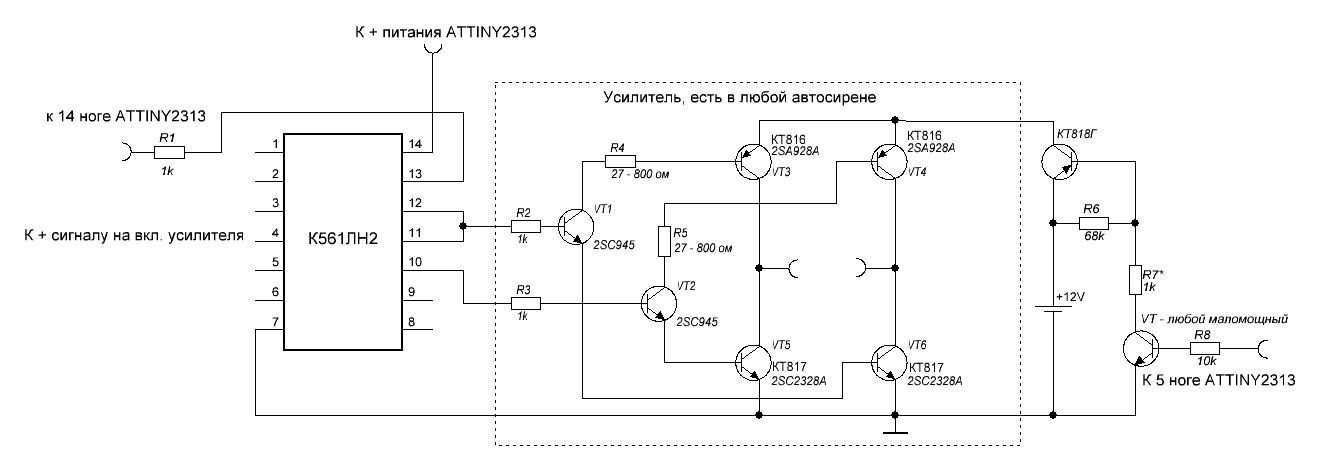

Огромное Вам спасибо за такое устройство. Собрал и сразу заработало без проблем. Представляю сколько труда и времени стоило его нормально отладить да и написать саму программу. До этого имел дело только с PIC, писал программы только под него, теперь начинаю потихоньку изучать AVR. Теперь хочу прикрутить к выходу автомобильную сирену. Там уже стоит усилитель, на вход которого необходимо подавать сигнал в противофазе. Отсюда вопрос - можно ли перенастроить вход кнопки на увеличение скорости проигрывания на выход и подавать на него синал с шим в противофазе? Так как с AVR только начинаю работать перезаписать программу пока для меня проблема. Как вариант может поставить инвертор сигнала на К561ЛН2 или подобной логике?

То есть нужно 2 выхода, один с обычным ШИМ, а второй с инверсией?

Да, тогда можно подключить напрямую к усилителю обычного колокола от автосигнализации, усилитель там собран на 6 транзисторах.

Вот его схема, подключал его к pic не один раз, генерировал кряк, различные звуки сирены. Обеспечивает раскачку сирены сменой полярности. На вход можно подавать напряжение от 3 вольт и выше.

Делал я такой выход. Пробовал на L293D цеплять. Мощность создает нехилую, но качество звука никакое (это касается только L293D). Планирую увеличивать функциональность устройства - перейду на ATmega88 и там обязательно сделаю противофазный выход.

Собрал и опробовал инвертор, работает на ура, помех не создаёт. Качество звука для автомобильной сирены нормальное. Осталось сделать его вкл/выкл на транзисторе от управляющего выхода на ATTINY2313. Ток потребления при работе усилителя ~0.5A.

Да, такая схема включения выжимает максимум мощности.

Всё, сделал управление на вкл/выкл. Резистор R8 подключается прямо к порту микроконтроллера, где при проигрывании трека появляется +. В схеме была ошибка, неправильно указал структуру маломощного транзистора, пререзагрузил схему.
