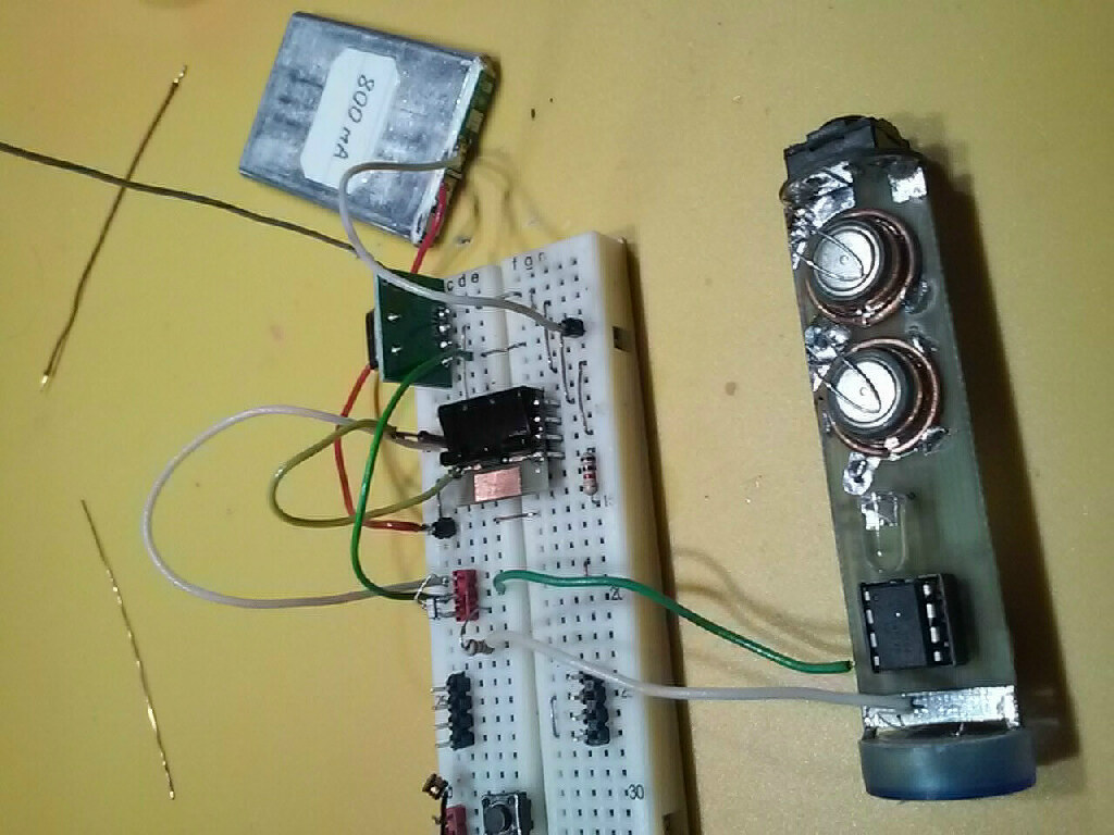

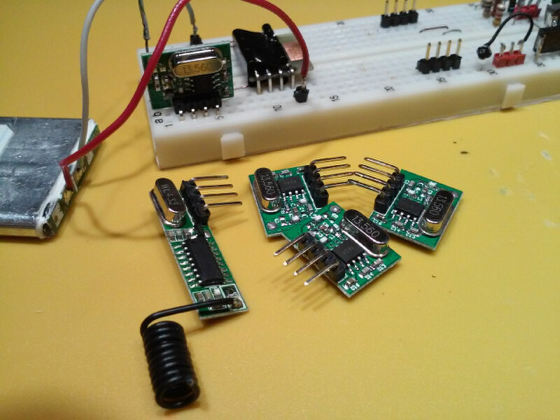

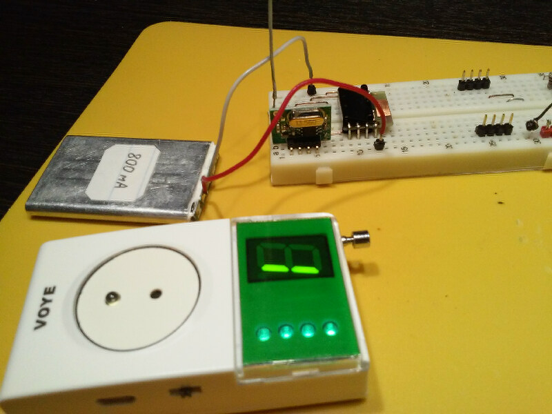

Приехали мои радиомодули с китая , на днях испытывал их на этом сигнализаторе с пейджером (далее буду называть его Сигн.2), сигнализатор прошил в режим маячка. В качестве антен: на передатчике проводок 17 см, диаметром 0.5 мм, на приемнике телескопическая антенка 16 см. Питание сигн. 3.6 вольта от лития, а в пейджере подключил новый приёмник вместо сверхрегенеративного, там 5 вольт от повышающего преобразователя. Пейджер безошибочно принимал номер сигнализатора с квартиры на 5 этаже 5ти этажки до входа в подъезд с противоположной стороны дома, и на растоянии примерно 100-120 м по прямой видимости балкона сквозь листву деревьев, в городских условиях. Честно, не ожидал такой дальности от этих модулей.
Я ж всё никак не успокоюсь по реализации радиоканала для сигнализатора и решил двигаться дальше...
Вчера провёл эксперименты со схемой данного сигнализатора (Сигн.2) и изменонной для него прошивкой с целью присоединения его к сигнализатору от ZAS. В прошивке Сигн.2 во всех 4х уровнях чувствительности установил 2 импульса для фиксации поклёвки и время сброса счетчика импульсов ~4 секунды, уменьшил время подсветки светодиода для сокращения активного режима МК Сигн.2. "+" для передатчика взял с 2 ноги МК (Enable).
В результате такого исполнения Сигн.2 можно подключать к сигнализатору ZAS (с последней прошивкой) для реализации радиоканала на пейджер, те самые два импульса для сработки Сигн.2 берем со светодиода сигнализатора ZAS. Работать будет следующим образом: сигнализатор ZAS фиксирует поклёвку и дает первый импульс включением светодиода и по истечении ~3 сек. светодиод тухнет давая второй импульс, после которого фиксируется поклёвка на Синг.2 и посылается на пейджер тройной "бип" с указаным номером. Через ~4 сек. Сигн.2 сбрасывает счетчик импульсов и ждёт следующей поклевки. При непрерывном клеве, образуются постоянные парные сигналы за счет частого мигания светодиода и пейджер будет бипать непрерывно, пока рыба дёргает. Единственный минус только в том, что одиночную поклевку мы будем слышать на пейджере с 3х секундной задержкой, равной времени свечения светодиода на сигнализаторе ZAS. Тут нужно подумать как снять сигнал со звукового канала, а не со светодиода, ведь время свечения светодиода может быть в будущем и больше, а длина звукового сигнала скорее всего останется неизменной. Максимальное количество импульсов для фиксации поклёвки, что можно установить для каждого из 4х упровней чувствительности в прошивке Сигн.2 составляет 255.
А теперь о потреблении тока всего этого безобразия. Тинька Сигн.2 в дежурном режиме потребляет 0,5 мкА (тут автор постарался) её можно сразу вешать на питание. Передатчик, за счет того, что он подключен к 2 ножки МК (Enable) - потребляет свои 15 мА только в момент передачи кода на пейджер т.е. при фиксации поклёвки, остальное время он выключен.
Походу нужно собирать второй опытный образец ☺

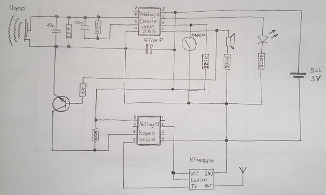

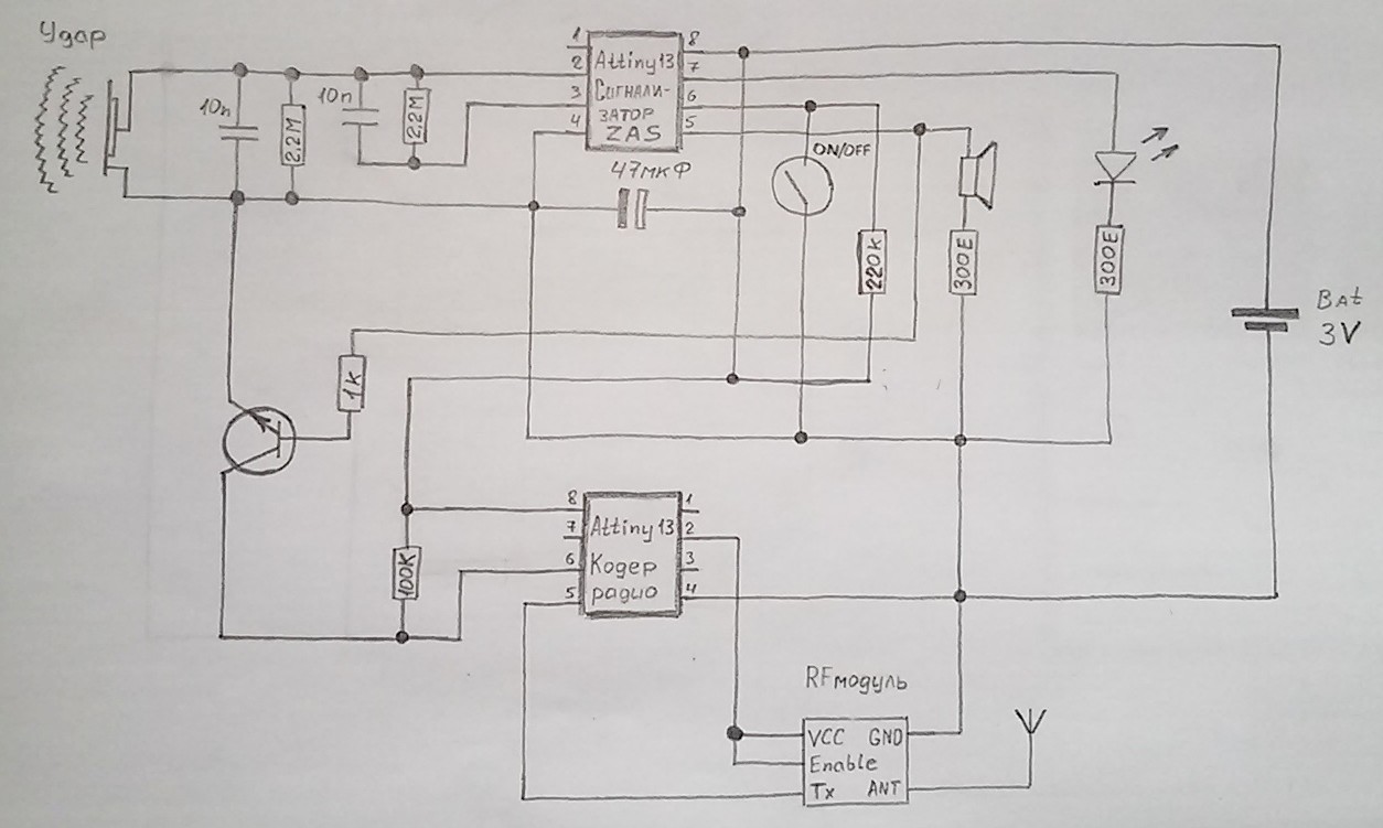

Ну вот решил вчера попробовать в практике подключение Синг.2 к синг. ZAS. С установленным пределом в один импульс и подключением к линии светодиода ничего нормального не получилось - одиночный импульс от включения светодиода принимался почему то через раз, а то и через два, пропуски получались и в итоге никаких посылок на пейджер. Установил предел в 2 импульса, то же самое. Начал пробовать с линией бузера, и в результате экспериментов добился четкой сработки пейджера (тройной звук "бип" установленный автором) от одиночного "пик" сигнализатора ZAS, 2 раза пикнет сигнализатор - 2 тройных на пейджере и т.д. Если постоянно писщит сигнализатор, то и пейджере постоянный сигнал. Опять тики, хорошо что можно определить по пейджеру одиночный удар рыбы или чего либо. Работает сейчас стабильно и теперь никаких задержек между поклевкой и сработкой пейджера. Нравится что тинька кодер (Синг.2) в дежурке потребляет всего-ничего 0.24 мкА и при сигнале просыпается на ~1 сек. вместе с передатчиком и снова в сон. Если кому интересно, схему всего этого позже набросаю и выложу с прошивкой.
Думаю теперь, как антену сделать внутри корпуса сигнализатора, не хочеться еще проводок 17 см наружу выводить. Может кто то делал в замен штыря 17 см спиральную с минимальными потерями мощьности или знает параметры для спиральной, подскажите.

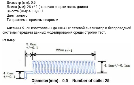

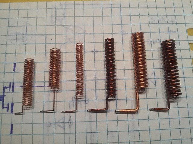

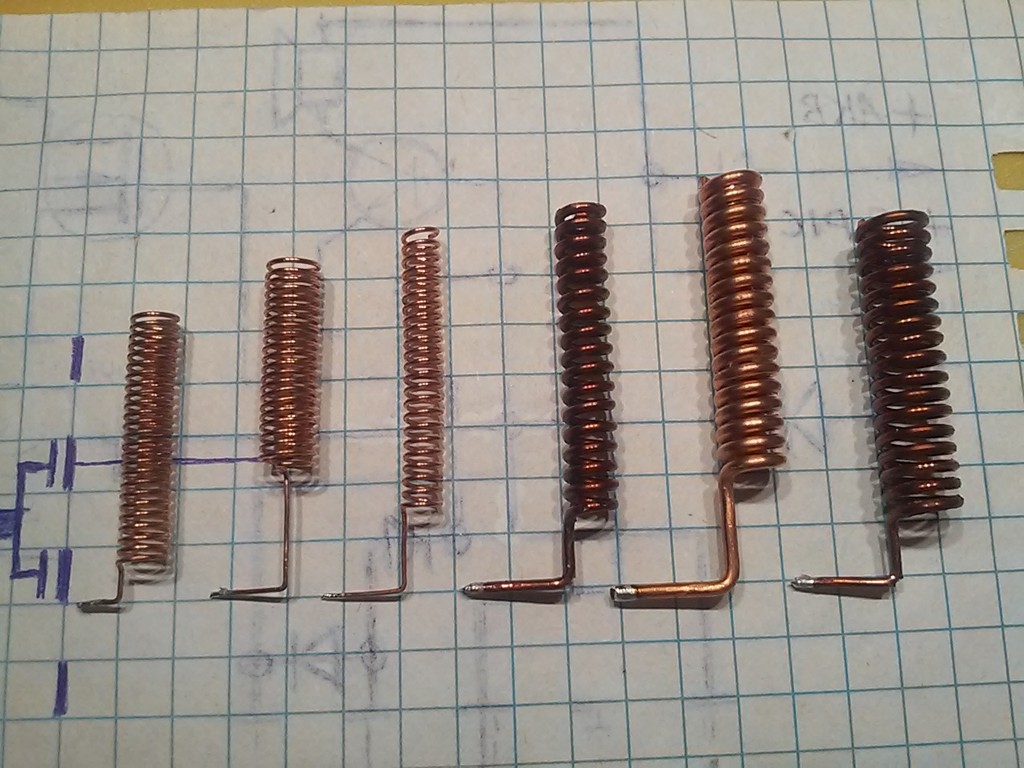

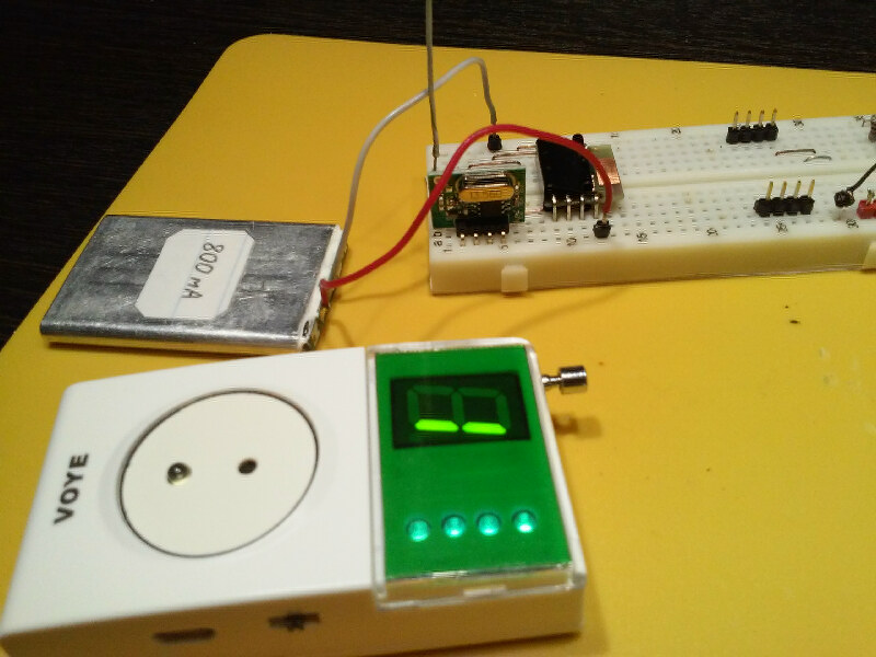

Антенну для передатчика вроде как подобрал, взамен штыря 17 см...
В поисках по интернету насобирал несколько разных параметров спиральных антенн для 433 МГц (всё что нашел), понаматывал их все и проверил каждую по волномеру, поочередно припаивая к передатчику. Из 6-ти спиралек только одна показала уровень сигнала как и от штыря 17 см. Эта антенна оказалась с сайта AliExpress (спасибо китайцам). На фото из 6-ти она первая слева. Вот только на дальность еще не успел проверить. Так же прикладываю фото с её параметрами с сайта али.

Вот изобразил обещанную схему скрещивания.
20160816_225221.jpg [ 127.89 КБ | Просмотров: 20212 ]
Не пинайте пожалуйста за корявую нумерацию ног тинек, как были у авторов так и притулил их друг до дружки.
Прошивка для сигнализатора - последняя версия от ZAS с авто-отключением.
Для декодера прошивку прикладываю, в ней на данный момент зашит идентификатор "4", а там какой захотите, тот и зашью.
