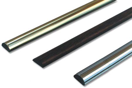

P.S. В качестве декорирования боковых сторон отлично подошел декоративный молдинг для мебели (он идет уже с клеющей лентой). molding.jpg
molding.jpg [ 21.17 КБ | Просмотров: 20544 ]
