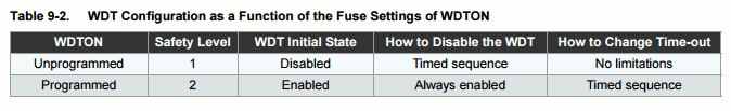

Вы поймите, я как-бы не строю из себя "професора"
- я пытаюсь вместе с Вами разобраться с вочдогом (так как тема и для меня интересна)
По поводу даташита - он атмеловский, родной
http://www.atmel.com/Images/Atmel-7701_ ... asheet.pdf
по поводу приведенных Вами выдержек из даташита, то они относятся к Safety Level 1, а когда у нас прошит вочдог во фьюзах - это уже Safety Level 2 sshot-1.png
sshot-1.png [ 9.9 КБ | Просмотров: 18500 ]
и на вопрос "How to Disable the WDT?" даташит дает ответ " Always enabled " (это для нашего Safety Level 2 - когда прошиты фьюзы)
а вот для Safety Level 1 "How to Disable the WDT?" - "Timed sequence" - что Вы и описали выдержками
Это я к тому что причем здесь билдер, если в принципе нельзя отключить вочдог в самой программе если он включен фьюзами
0 -> WDRF
просто запрещает сбрасывать МК вочдогом, при этом его не останавливая. Это как-бы решение проблемы, но зачем такое делать если можно в Safety Level 1 свободно включать/отключать сам вочдог?

Если мы говорим о Safety Level 1, то я с Вами согласен - это действительно проблема.
и да, WDRF не запрещает сброс МК, а указывает, что произошёл сброс вочдога (This bit is set if a watchdog reset occurs.) - ошибся.
Вот для себя я и извлек полезный опыт с работой вочдога :)
