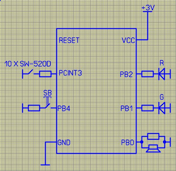

2SergyFly
После таких схем решение на микроконтроллере напрашивается автоматом: 13.jpg
13.jpg [ 136.59 КБ | Просмотров: 16881 ]
Конструкция выходного дня.
Сработал датчик 10 X SW-520D и attiny13 проснулся по внешнему прерыванию PCINT3. Неважно по фронту или по спаду импульса. Включился звуковой сигнал и подсветка. Через некоторое время выключение всех действий и переход в PowerDown. Программка будет не сложнее универской лабораторки "помигать светодиодом". Пожалуй закажу себе таких датчиков у братьев китайцев. Пусть будет и такой вариант сигнализатора.

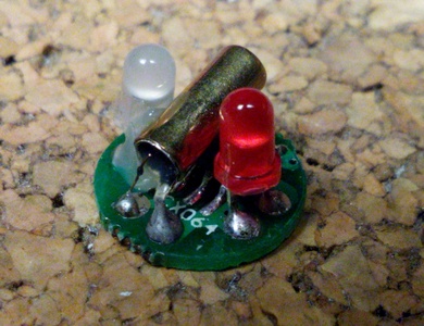

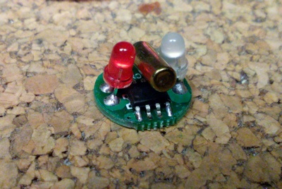

СообщениеДобавлено: 28 май 2018, 12:22
Сообщения: 50
3.jpg [ 75.04 КБ | Просмотров: 16838 ]
2.jpg [ 70.79 КБ | Просмотров: 16838 ]
1.jpg [ 67.59 КБ | Просмотров: 16838 ]

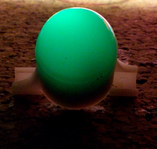

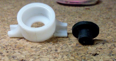

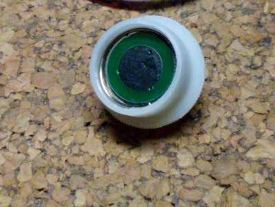

СообщениеДобавлено: 28 май 2018, 12:26
Сообщения: 50
5.jpg [ 41.47 КБ | Просмотров: 16837 ]
4.jpg [ 51.19 КБ | Просмотров: 16837 ]
