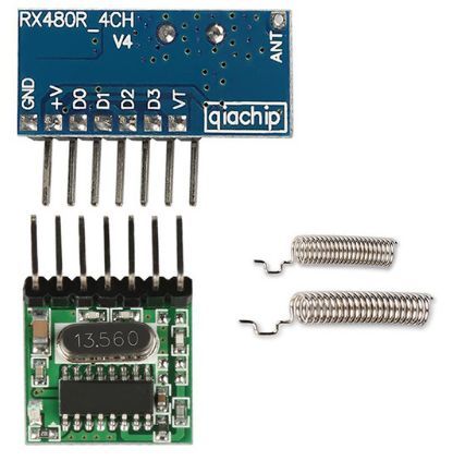

Заказал комплект. Неплохие данные:
Transmitting Power:11dbm;
Расстояние дистанционного управления:About 15m-200m;
Габариты TX: 18х18мм;
TX quiescent current: 10mA/3uA;
RX quiescent current: 5mA;
RX TX 433 мГц.jpg [ 33.72 КБ | Просмотров: 16714 ]

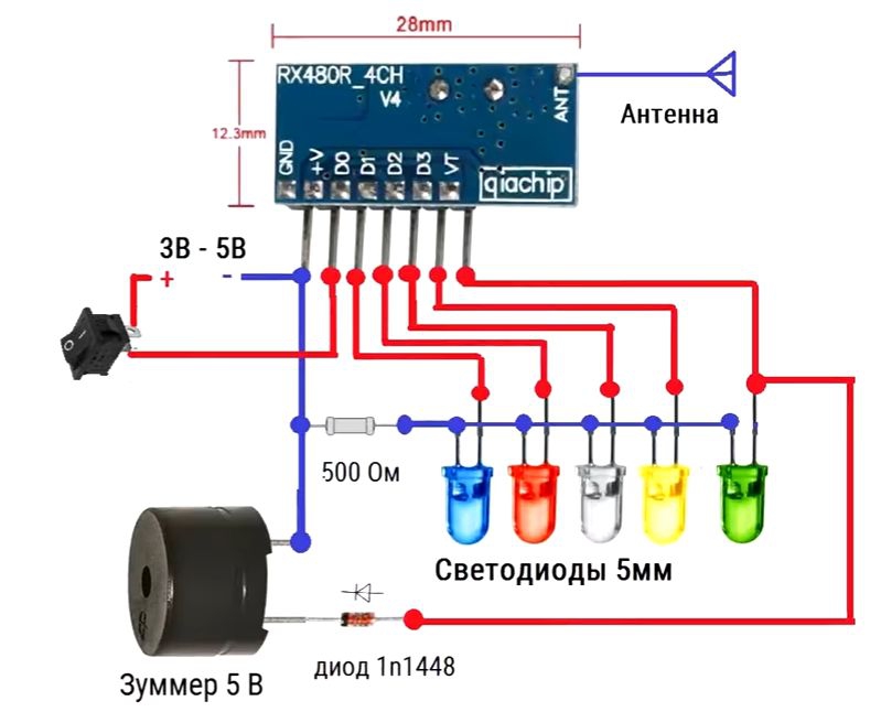

приемник RX480R_4CH.jpg [ 141.55 КБ | Просмотров: 16714 ]
