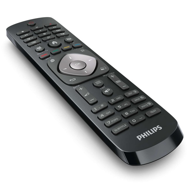

Вот пульт, обычный Филлипс
1.jpg [ 72.37 КБ | Просмотров: 19532 ]

Видео, Пионер 696 - пульт
http://radikal.ru/video/nv8bm2xdXr
Тут проскакивают на одной кнопке 2 кода нажатие постоянное, всё бы ни чего но это кнопка - *трэк вперёд*, последствия сами понимаете с 1 сразу на можно на 4, 8 , 19, у кого какие пальцы - зажимальцы :smile:
Должно быть один раз, до отпускания, ну или логически обоснованного максимального времени не реагирования, я бы выбрал 0.5 -1 сек

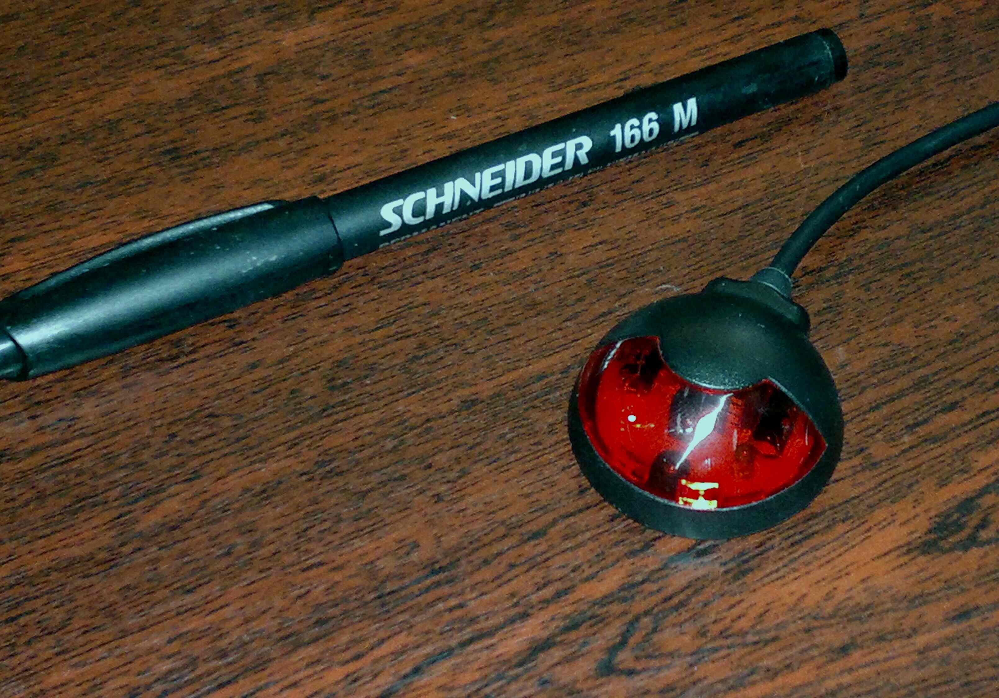

Каша исчезла, двойная команда осталась, с чем связан этот глюк, Я не понял. Может та версия хвосты где то оставила и теперь конфликтует, ложные команды как внезапно появились , так и исчезли, на монтаж не грешу, потому что всё собрано и покрыто лаком вот.
12.jpg [ 397.06 КБ | Просмотров: 19529 ]
