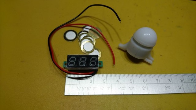

Вольтметр:
Если честно, не хочется в бюджетный сигнализатор ставить довольно таки не маленький вольтметр.
DSC_0810.JPG [ 69.23 КБ | Просмотров: 20917 ]
А если при включении на 1 сек. показывать цветом (синий 60-100%, зеленый 30-60%, красный <30%), это если на тини 24, или количеством мигания (от одного до пяти раз) одного светодиода - если на тини 13.

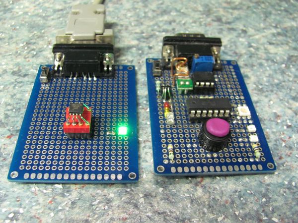

Нашел 4-е ATtiny13V.
Спаял отладочную платку.
Как в универе на лабораторке помигал светодиодиком.
Дело пошло.
13 V_3_600.jpg [ 86.08 КБ | Просмотров: 20868 ]
