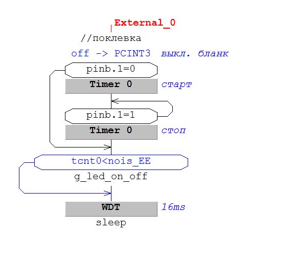

обработка_.jpg [ 31.21 КБ | Просмотров: 19201 ]

Довел потребление сигнализатора. Теперь с индикацией он потребляет 4 мкА вместо 60 мкА.
Перелопатил весь проект. Нашел где была зарыта собака.
Изменились все тайминги. Основной интервал вместо 10 секунд стал 8 секунд, индикация пропущенной поклевки 30 минут.
При отключении всех индикаций (пропущенной поклевки, работы) сигнализатор потребляет около 0,14 мкА.

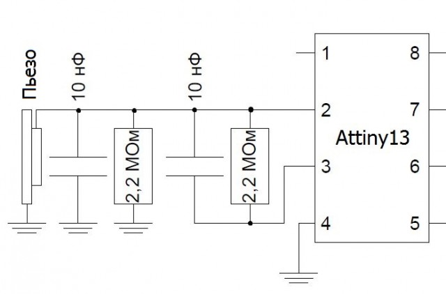

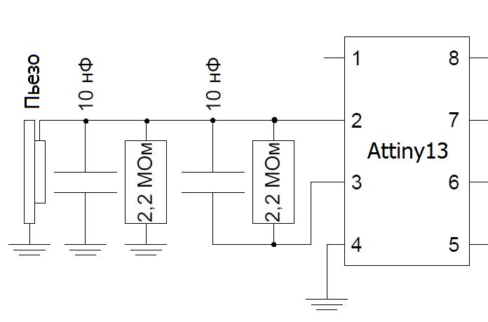

Схема.jpg [ 34.87 КБ | Просмотров: 19140 ]
СообщениеДобавлено: 28 ноя 2018, 07:57
Сообщения: 292
Откуда: CYBERSPACE
