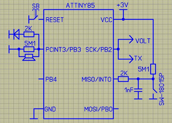

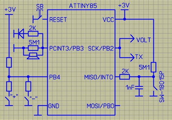

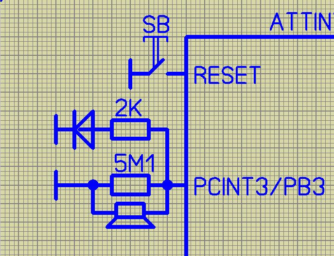

Получилось при мерно так: 3.jpg
3.jpg [ 104.84 КБ | Просмотров: 18940 ]
СообщениеДобавлено: 09 дек 2018, 15:11
Сообщения: 218
Получилось аж 2 пина свободные!
И тини выросла. :)

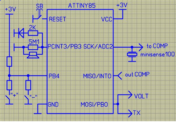

Теперь подключим "клаву" к PB4. Где "+" и "-" могут быть Ttp223, ртутные переключатели, т. е. любые датчики...
6.jpg [ 104.2 КБ | Просмотров: 18936 ]
На потреблении это совсем не скажется, зато удобства могут превзойти все ожидания... Например при установке ртутных переключателях после входа в режим настройки чувствительности наклоняем бланк в лево и сразу микроконтроллер начинает сигнализировать звуком и светом об уменьшении чувствительности, а при наклоне вправо об увеличении... Так как сработка "клавы" по прерыванию и после этого будет производится обработка АЦП на сложности сигнализатора это скажется незначительно. Тем более на энергопотреблении. И в принципе кнопок можно "навешать" тучу, хотя и двух - выше крыши...

Ну и собственно самое главное, для чего весь этот сыр бор.
Теперь можно наконец то можно подключить minisense100, хотя и ни кто не запрещает и пьзоэлементы со всеми прибамбахами...в качестве датчиков...с грузами...и без... После всех перетрубаций схемка примет вид 7.jpg
7.jpg [ 101.01 КБ | Просмотров: 18933 ]

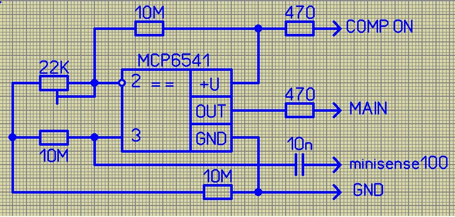

comp_4.jpg [ 181.12 КБ | Просмотров: 18933 ]
После того как получу с Алика тайни 85 набью прошивку и обязательно выложу...
Ожидаемое потребление - 0,8 мкА.

Я пока пасую. У меня для предыдущего проекта нашлись последние три резистора на 5.1М и те на 1W, а здесь на 10М три штуки, да еще и компаратор отсутствует в моих запасниках. Если это все выписывать с Али - ждать 2 месяца (раньше редко доходят посылки из КитаЮ). Пока покурю в сторонке...
