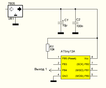

Добрый вечер GetChiper и SVN .Вопрос в следующем ?собрал года 3 назад GSM-устройство для сигнализации и управления но после длительной эксплуатации столкнулся со следующей проблемой.а именно-на использованном в устройстве мобильнике выпадает ,,ошибка сим карты,, .это можит быть раз в 2 месяца.а может и 2 раза в день.гугл говорит что одна из причин такой ошибки -не использоватие мобильного устройства длительное время.как выход из положения я подключил вторую трубку.но с ней тежи проблемы.более того у нас на работе установили аппаратуру Автоматизированного система контроля и учёта энергоресурсов на эл.счетчики на базе GSM-модема.и таже беда.пару раз в месяц бегу в подстанцию и произвожу сброс путем отключеня-включения устройста.каждый вечер звоню на свои телефоны охраны-в случае не дозвона бегу и выполняю туже операцию.как выход из положения решил собрать циклический таймер .который будет каждые 2 часа откл/вкл устройство.таймеров полно но как сделать чтобы на выходе таймера было 5 сек-еденичка(устройство откл) .10сек-нолик.5сек-еденичка(устройство вкл)-и пару часов пауза.облазил кучу сайтов -подходящего нет.помогите с прошивкой .циклический таймер любой на ваше усмотрение.вот на пример http://arv.radioliga.com/content/view/213/44/ . http://radiokot.ru/circuit/digital/home/191/либо на ATtiny13 при подачи сигнала на ножку с другой 5 сек-еденичка(устройство откл) .10сек-нолик.5сек-еденичка(устройство вкл)а так как у нас зона АТО и перебои с мобильной связью и светом -проблемы усвеличелись.и себе поставить таймер собираюсь и на работу в подстанции.С уважением. :clown:

все вы правильно поняли.тоесть раз а два часа реле соими контактами подключенными к кнопке вкл/откл мобильного-сначало выключит путем замыкания контактов кнопки вкл/откл мобильного.а через 5-10 сек паузы -включит обратно.путем путем повторного замыкания кнопки вкл/откл мобильного.просто все мобильные и бесперебойники откл/вкл-путем длительного нажатия на одну и туже кнопку.вот мне и нужно .сначало выключить а затем включить.и так раз в 2 часа.

тоесть выключить и включить телефон(а на работе бесперебойник) раз в 1-3 часа.

В общим вывод МК рулит нагрузкой (реле) по алгоритму… и всё – верно?
2.png [ 8.09 КБ | Просмотров: 17918 ]

да.

Attiny13.hex [459 байт]
