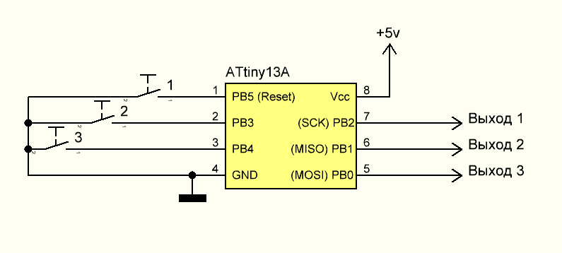

я конечно могу дописать, но чота логика немного не понятна.... опиши, что конкретно нужно...
 Заголовок сообщения: Re: Три кнопка + три выхода на attiny13
СообщениеДобавлено: 01 окт 2016, 22:53
Button.hex [848 байт]
1.png [ 13.66 КБ | Просмотров: 42236 ]

Могло быть куда проще...
1.png [ 15.85 КБ | Просмотров: 41275 ]
