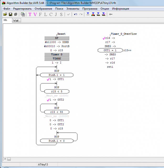

Да простит меня уважаемый SVN. Побаловался и решил выдать его исходный текст программки :)
По HEX файлу совпало... Также предлагаю другой вариант, без использования таймера.

Раскомпелировал верно… :OK: у меня сделано в двух вариантах (в последней прошивке)… второй как у тебя закомментирован… :D вот мои варианты… :-)

Залил, вьюзы не трогал.
При включении сразу работает один канал, затем через 10 сек загорается второй.
