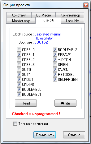

Изменил немного алгоритм работы диммера для тини2313… и перенёс его на МК ATtiny24A. Тактируется МК от внутреннего генератора 8 МГц.
ATtiny24_8MHz.png [ 18.09 КБ | Просмотров: 25445 ]

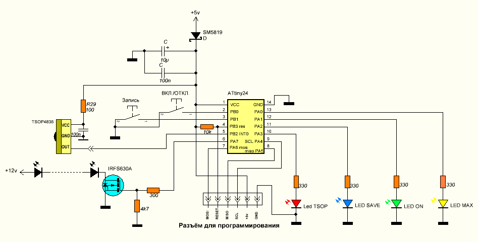

Схема:
1.png [ 24.87 КБ | Просмотров: 25445 ]
Обозначенный на схеме мосфет установлен мною по причине «что было под рукой»…, потому можно его заменить на любой другой согласно необходимым характеристикам для своего случая.

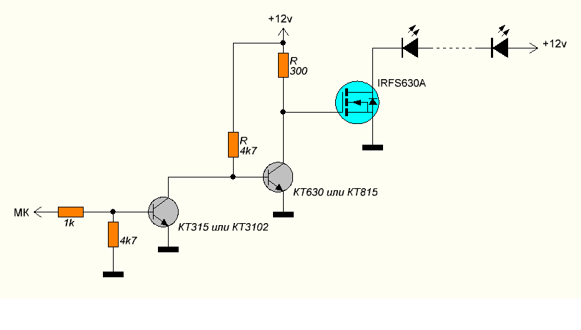

Дополнительно по управлению мосфетом… кто в теме тот понимает о чём речь… так вот, чтобы не углубляться в нюансы, советую дополнить схему управления мосфетом двумя биполярными транзисторами… в прочим как всегда ставим что есть в наличии… это позволит устанавливать практически любой мосфет подходящий по току сток – исток, не обращая внимание на характеристики затвора.
1.png [ 12.34 КБ | Просмотров: 25411 ]

Верно, закон Ома никто не отменял. :-) Если это не устраивает то, с указанным на схеме транзистором, можно рулить напрямую с МК, как нарисовано на общей схеме.
