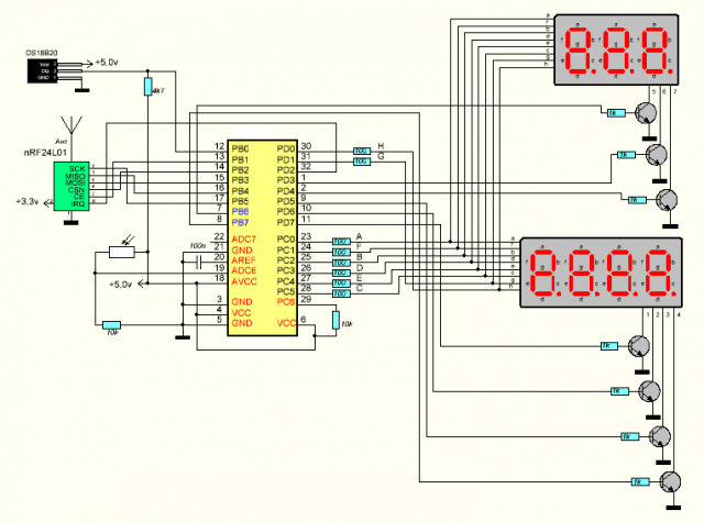

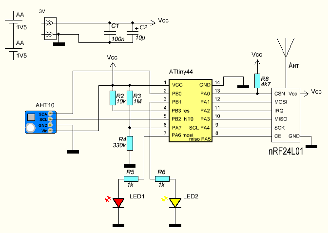

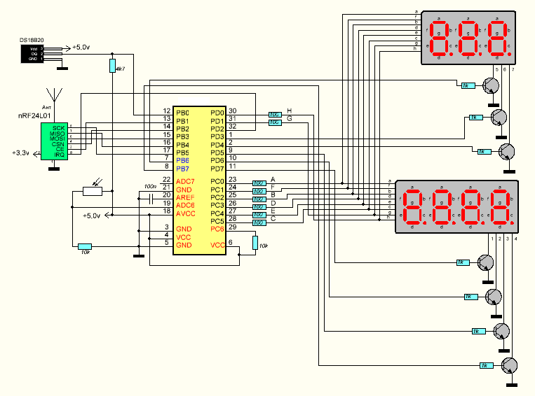

Двухканальный термометр дом/улица. Уличный датчик с радиоканалом (модуль используется nRF24L01+). Домашний датчик DS18B20, наружный датчик AHT10 (влажность на индикатор не выводится). Семисигментные индикаторы используются высокой яркости FYQ-5641-21 (четырёхразрядный) и FYT-5631-21 (трёхразрядный).
Термометр сделан на базе ATtmega48P. Тактируется на частоте 8 МГц от внутреннего генератора.
Наружный датчик сделан на базе ATtiny44A. Тактируется на частоте 1 МГц от внутреннего генератора.
Схема термометра:
Схема базовый модуль.png [ 33.66 КБ | Просмотров: 39413 ]
Схема наружного датчика:
Датчик.png [ 21.26 КБ | Просмотров: 39413 ]

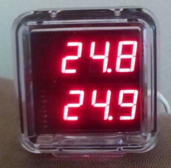

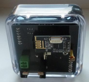

Термометр проходит тестирование…
P1010299.JPG [ 33.79 КБ | Просмотров: 39408 ]
P1010297.JPG [ 32.39 КБ | Просмотров: 39408 ]
8-)
Краткое описание:
При подаче питания на четырёхразрядном индикаторе засвечивается цифра 8 во всех разрядах (верхний индикатор).
Если инициализация радио-модуля не прошла корректно, то в крайнем правом разряде засветится r. Указывая на неисправность модуля.
Термометр имеет фоторезистор, который следит за освещённостью. Так называемый дневной/ночной режим яркости свечения индикаторов.
При снижении батареи питания датчика ниже 2,1 В свечение индикаторов будут постоянно переведено в ночной режим – сигнализируя о разряде батареек датчика.
Если в течении 40 секунд от радио-датчика не поступили очередные данные, то на индикаторе наружной температуры засветятся нижние сегменты (чёрточки).
