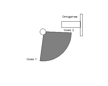

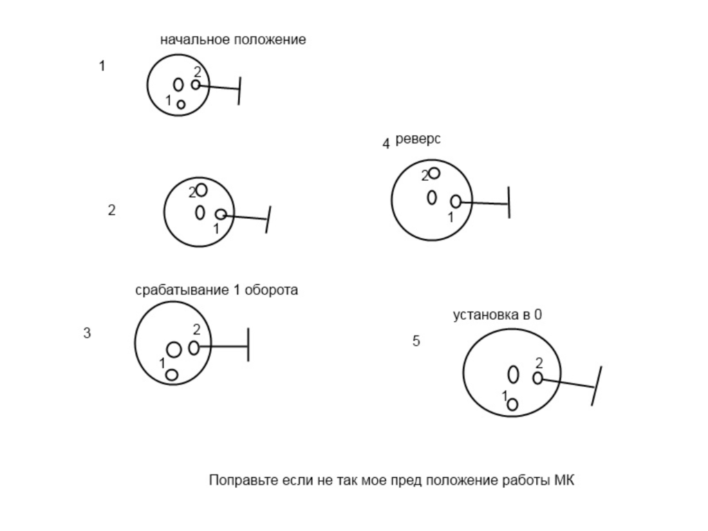

сдесь принцип счета одного оборота

Так, спасибо за видео и пояснения, вроде разобрался.
Программу сильно предварительную написал, но в ней пока учавствует одна "прорезь", пульт - именно тот, что вы рисовали, шесть ламп, ну и две кнопки "Пуск" и "Возврат".
Логику работы кнопки "возврат" я неправильно понял, переделал. Также, после видео прояснились некоторые сомнительные вещи.
Продолжу заниматься завтра, сегодня могу просто "дать почитать" что я тут наваял на данный момент. Половина там вероятно будет переделываться.
А на макетке - работает, поигрался даже. Кнопки и светодиоды изображали станок :)
Все же оказалось удобно обойтись одним оптодатчиком и широкой заслонкой. Этот агрегат несложен - если на вашем станке оставить из трех реек, нажимающих концевики сзади станка только одну, и на конце ее закрепить пластинку, которая несколько "расширит" ее ширину... В общем, сам не понял что сказал :)
Проще так - представьте молоток, где ручка закреплена на оси вала, а сам молот - перекрывает фотодатчик, причем за счет своей ширины перекрывает градусов 20 окружности. Ширина этой заслонки как раз дает два фронта сигналов с датчика.

Заслонка у нас имеет некоторую ширину, меняя которую можно регулировать на сколько повернется вал при реверсе. Также в программе предусмотрены таймеры, которые дают некоторую задержку после прохода заслонки перед датчиком. Но таймерами лучше не увлекаться, а сделать заслонку регулируемой ширины. Например, сделать две одинаковых и закрепить их веером.

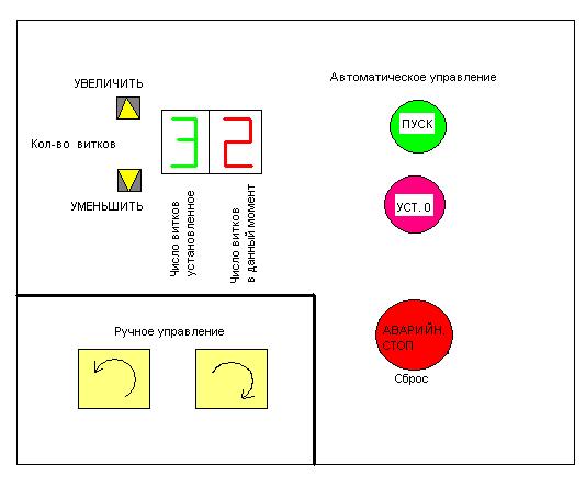

вот приложил возможную вариацию пульта, может я не прав? исправьте, для эстетики.

Пульт управления - да, похож на мои предположения :)

Недолго думавши, можно предложить такой вариант с индикаторами -
два правых работают по прежнему, два левых индицируют состояние цилиндра и двигателя.
Например, при поднятом цилиндре светится квадратик в верхней части левого индикатора (a,b,f,g), при опущенном цилиндре - квадратик в нижней части (c,d,e,g). Я привел стандартные имена сегментов, картинко -
Насчет режима работы двигателя пока идей нет. Может быть у Вас появится :)
