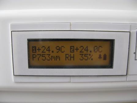

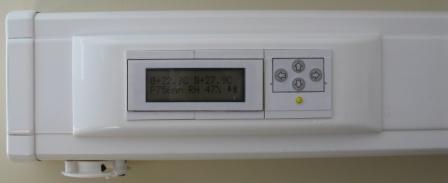

Скоро будет готово описание к устройству и исходник.
IMG_1990.jpg [ 17.1 КБ | Просмотров: 20675 ]
IMG_1996.JPG [ 23.07 КБ | Просмотров: 20625 ]
