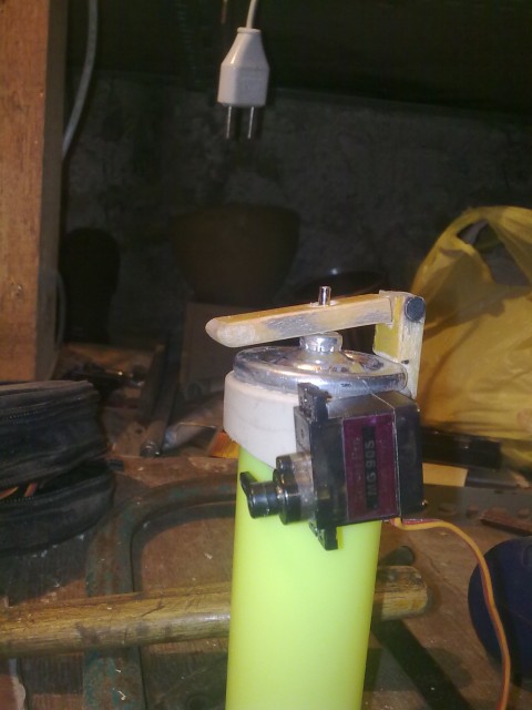

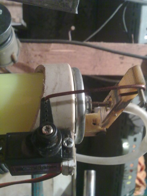

Как по моему, конструкция громоздкая и неуклюжая. Плохо поддается регулированию (порой создается впечатление, что поток газа ведет себя непредсказуемо).
Нужно что то менять с клапаном (сервопривод просто, но шумно и видимо недостаточно быстро).
Наличие микроконтроллерного управления в устройстве вообще сомнительно. Гораздо проще, безопасней и более контролируемо если бы тяжка-поводок от кисти руки напрямую управлял-бы клапаном газа.

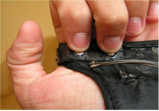

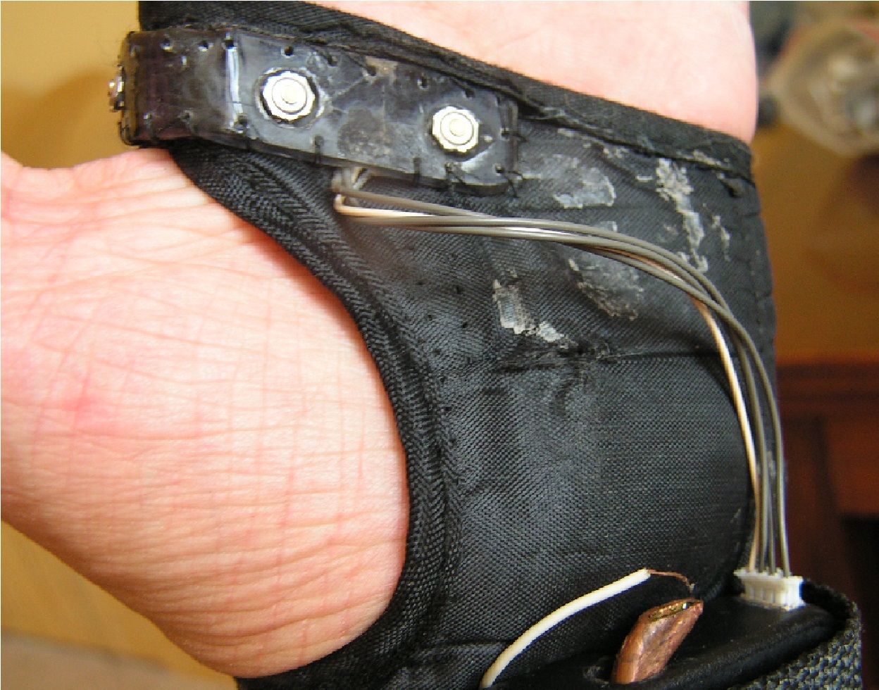

Оснастка на руку есть?
 Заголовок сообщения: Re: Огнемет
СообщениеДобавлено: 20 ноя 2012, 23:49
Зарегистрирован: 11 ноя 2012, 21:55
Сообщения: 8
да зделал ещо год назад)

Мое мнение - нездоровая хрень этот сервопривод на пуске газа. Нет возможности быстрого отключения газа в случае чего (в конструкции хотя-бы нужно предусмотреть автовозврат-закрытие газа в случае если питание пропало...). Короче, нужно что-то в конструкции менять - работать она нормально не будет.
А механически никак не получится надавливать клапан?

а кто сказал,что балон будет на руке???
балон будет на спине,посколько если повешать его на руку,будут перепады давления и насищености смеси.
Тоесть когда балон перевернуть соплом вниз будет смесь из жидкого гаса и воздуха
а если соплом вверх то будут только выпары и воздух(что нам и нада)
механика,ето очень хорошо,НО
1.громоздко
2.сложно
3.не целесообразно
Так как от запястия к спине будут ити 2 провода ("+","-" для зажигалки)
тросик
шланг
+ в електроном варианте есть клапан резервной блокировки потока газа+возвратная пружина
