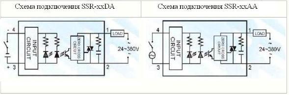

Вот как выглядит SSR_xx_DA.
SSR_DA_AA.JPG [ 22.02 КБ | Просмотров: 22655 ]
Конечно внутренность разрисовывать нет смысла. Можно только внутри нарисовать светик и симистор.

SVN я проштудировал тему твердотелок, читал статьи и даташиты. В программе в которой рисовал нет в библиотеках рэле. Рисовал на скорую руку и так как это черновой набросок а не окончательный вариант то для общего понимания думаю будет понятно. В дальнейшем обязательно перерисую. На мой взгляд применение твердотельного рэле самый оптимальный вариант.

В фразе «перерисовать в соответствии с ГОСТ», имелось ввиду не полного соответствия ГОСТ (размер элемента, углы проводников, шрифт обозначений), а просто соответствовать самому обозначению элементов. То есть, не совсем уместно заменять электромагнитным реле – твёрдотельное реле. Ну это так отступление для понимания.
Что касается надёжности электромагнитных пускателей и твёрдотельных реле… как бывший специалист по автоматике, с тобой не соглашусь, что твёрдотельные реле – надёжней электромагнитных пускателей. По опыту обслуживания, что одних, что других, электромагнитные пускатели на порядок надёжнее. Преимущество твёрдотельных реле, заключается в простоте управления (широкий диапазон напряжений), бесшумности и простом обслуживании (поставил и забыл, пока не сгорит). Но есть огромный минус – недостаточный срок службы (который естественно зависит от многих причин). Но в котле (как я вижу), установлены электромагнитные реле, что тоже не есть надёжность. Так что похоже выбор в пользу замены их на твёрдотельные реле – оправдан. Что касается меня, то я бы поставил пускатели нулевой величины. При соответствующем их обслуживании, они работают безотказно десятилетиями, перекрывая свой срок эксплуатации.
