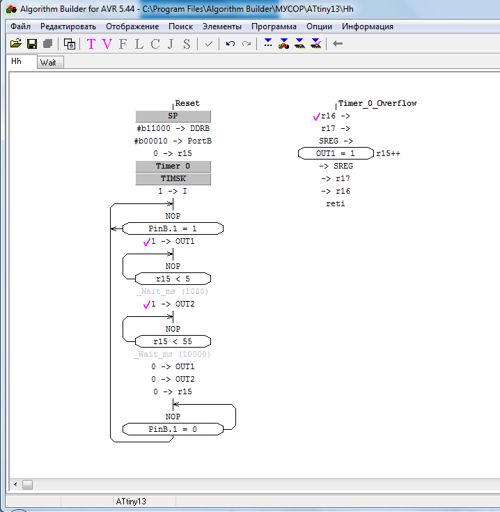

СообщениеДобавлено: 25 июн 2017, 15:25
Раскомпелировал верно… :OK: у меня сделано в двух вариантах (в последней прошивке)… второй как у тебя закомментирован… :D вот мои варианты… :-)

Такс, залил кое как прошивку)))
просто мой програмер купленный с али давно, а драва только под 7 32 бит, пришлось поднимать виртуалку.
сейчас буду паять светодиоды, для проверки ))))

Сообщения: 66
Залил, вьюзы не трогал.
При включении сразу работает один канал, затем через 10 сек загорается второй.
