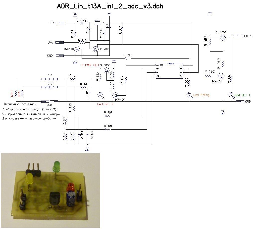

Ниже описание функционала адресного модуля.
Обмен между мастером и славе модулями по 1 проводному программному UART.
UART скорость 9600 8 бит, 1 стоп бит, без паритета.
Ver. 3.0
Кол-во адресных устройств на динии до 256.
В данной версии адресного устройства реализованы 6 команд.
0 - Чтение из адрескика состояние входов IN1, IN2 и выходов OUT_1, OUT_2.
Биты ответа:
(0,1 - IN1; замыкание, обрыв, норма, сработка).
(2,3 - IN2; замыкание, обрыв, норма, сработка).
4 - Не используется (Расширение).
5 - OUT_1 , Включено/Выключено.
6 - OUT_2 , Включено/Выключено.
7 - Не используется (Расширение).
Команды.
1 - Не используется (Расширение).
2 - Запись в адресник ( OUT_1 ON) (сохраняется в EEprom).
3 - Запись в адресник ( OUT_1 OFF) (сохраняется в EEprom).
4 - Запись в адресник ( OUT_2 ON) (сохраняется в EEprom).
5 - Запись в адресник ( OUT_2 OFF) (сохраняется в EEprom).
6 - Не используется (Расширение).
7 - Запись в адресник нового адреса (сохраняется в EEprom).
8,9,A,B,C,D,E,F - Не используется (Расширение)
Пакет запроса обмена мастер -> славе, состоит из 8 байт.
# - начало пакета.
x,x - два байта адреса. Код ASCI (HEX) (0,1,2,3,4,5,6,7,8,9,A,B,C,D,E,F)
0-7 - один байт код команды Код ASCI (HEX) (0,1,2,3,4,5,6,7,8,9,A,B,C,D,E,F)
x,x - два байта данные. Код ASCI (HEX) (0,1,2,3,4,5,6,7,8,9,A,B,C,D,E,F)
x,x - два байта контрольной суммы Код ASCI (HEX) (0,1,2,3,4,5,6,7,8,9,A,B,C,D,E,F)
Пакет ответа славе -> мастер состоит из 8 байт.
$ - начало пакета.
Ответ два байта данных с кодом EE - ASCI (HEX) от адресного устройства Ошибка !!!
Пример READ ADR 64 #64000FC ответ от адресника $6400079 ( IN1, IN2 обрыв, OUT_1,OUT_2 =0)
Пример ON OUT 1 #64200B3 ответ от адресника $6420036
Пример OFF OUT 1 #6430018 ответ от адресника $643009D
Пример ON OUT 2 #6440062 ответ от адресника $64400E7
Пример OFF OUT 2 #64500C9 ответ от адресника $645004C
Пример Set New ADR 99 #64799A8 ответ от адресника $647992D
Пример Set New ADR 64 #99764BF ответ от адресника $997643A

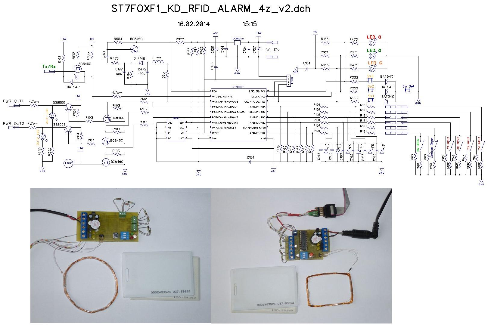

Следующее адресный модуль выполняет функции -
4 шлейфовой охранной сигнализации с постановкой снятием RFID картами EM-marine (10шт).
Контроллер доступа по картам(32шт) с отслеживанием не закрытой двери.
Реализуемые аппаратно программные функции:
Расстояние считывания 2-4см.
Параметры
2 Входные зоны задействованы под кнопку прохода "KNopen" и Геркон НЕ закрытой двери.
4 Входные зоны охраны с постановкой/снятием Rfid картой.
Отслеживание состояния входных зон (Норма, С работка, Обрыв, КЗ) оконечное сопротивление 10ком, с работка 6,8ком.
2 Выхода - управление проходом и оповещением о тревоги (включают 12в 1А на канал).
Блокировка прохода картой "LOCK" а также постановка/снятие с охраны.
Полное удалённое управление и программирование по 1 проводному интерфейсу типа (LIN).
Локальное программирование через 3х позиционный переключатель и кнопка "SET", достаточное для функционирования.
Контроль режимов работы и состояния 5 светодиодами и пищалкой (BUZER).
Программирование через 3х позиционный переключатель и кнопку "SET":
Sw1 on - Добавление карт доступа.
Sw2 on - Установка Времени включения OUT1.
Sw3 on - Установка Времени включения OUT2.(Alarm GK).
Sw1+Sw2 on - Время ожидания не закрытой двери (Геркон).
Sw1+Sw3 on - Кол-во повторов Alarm Open_GK (Геркон).
Sw2+Sw3 on - Добавление карт блокировки (max 10).
Sw1+Sw2+Sw3 on - Очистка переменных и кодов карт.
Схема и собранный модуль t13.JPG [ 81.58 КБ | Просмотров: 19218 ]
Схема и собранные платы KD Alarm ST7.JPG [ 194.07 КБ | Просмотров: 19218 ]
