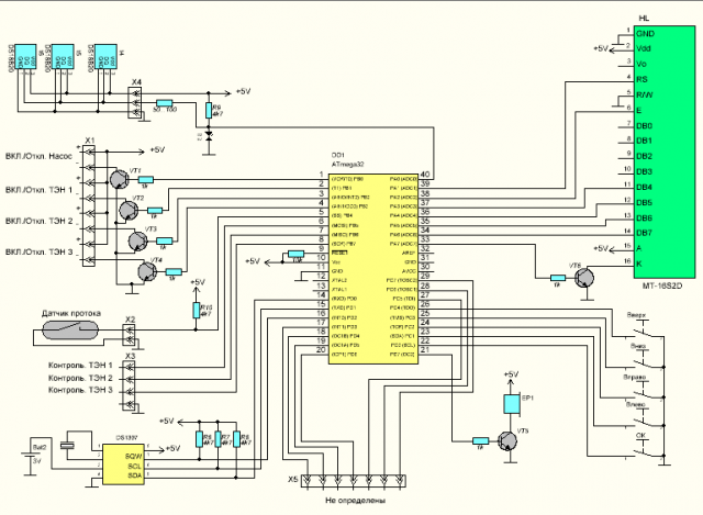

разработчик ты тебе и карты в руки. Я про 328 как пример написал. думаю 32 не проблема купить
СообщениеДобавлено: 10 ноя 2015, 13:52
Ок, переходим на неё… больше ног – меньше заморочки… а стоит он, немного даже дешевле.
СообщениеДобавлено: 10 ноя 2015, 13:59
В каком корпусе будешь использовать?
СообщениеДобавлено: 10 ноя 2015, 14:12
я по старинке предпочитаю DIP. соответственно и планарные компоненты. но по не многу использую SMD
СообщениеДобавлено: 10 ноя 2015, 15:27
1.png [ 41.29 КБ | Просмотров: 16297 ]
СообщениеДобавлено: 10 ноя 2015, 15:33
Вот так слегка покурив даташит. Молодец!!!
X5 это типа расширение на будущее?
А схема управления подсветкой?
СообщениеДобавлено: 10 ноя 2015, 15:37
Можно и так сказать. Вдруг чего ещё придёт в голову… :-)
Кстати, зуммер теперь можно любой (без генератора).
СообщениеДобавлено: 10 ноя 2015, 15:41
SVN по поводу контроля включения тэнов обещал схемку.
СообщениеДобавлено: 10 ноя 2015, 15:43
Дык ты молчишь… я подумал, что не надо, сам разработаешь… нарисую. :-)
СообщениеДобавлено: 10 ноя 2015, 15:55
Я не силен в этой области совсем. Не тороплю события. Ты еще про автовключение подсветки говорил. как это сопрягаться с нашей схемой будет?
Вот чего я навоял.
