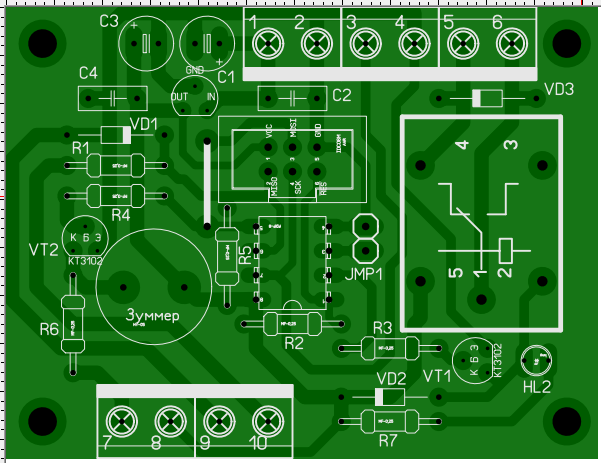

Вообщем оптимальный вариант поменять контроллер?

Все варианты решения проблемы описаны. Если вы уверены в монтаже,то что нет соплей...то по любому лучший вариант-новый контроллер.
И выпаяв контроллер проверьте плату еще раз на наличие соплей под самим МК.

Ребята, что еще могло случиться с этой схемой? Поменял контроллер, прошил его! теперь схема все время в состоянии замкнуто, то есть реле включено и постоянно горит светодиод на схеме и на замыкание кнопки вообще никак не реагирует....Бывает само по себе клацает, туда сюда, как замыкает где-то, но я даже представить не могу где? уже ни одной сопли не осталось плата аж горит. может какая деталька сгорела? Вообщем ж...а.

Блин...там реально пара деталев и контроллер. Там практически нечему ломаться,а то что есть-вычисляется на раз. Но надо уметь читать схемы и пользоваться мультиметром.

подскажите еще пожалуйста, контроллер получается нужно прошивать по мимо одной прошивки и епром тоже?

На 5 ноге (на буззер), реализован ШИМ. В дежурном режиме, порт сконфигурирован на вход, поэтому зуммер не должен пищать. Может лучше тренироваться на МК в дип корпусах? Лично я, перед установкой МК на плату, делаю проверку его работоспособности, чтобы потом не выпаивать.

Спаибо огромное за внимание и потраченное на меня время. Вообщем пока пытался исправить полностью запорол плату. Подскажите мне пожалуйста последнее, в статье сей девайса, в разделе 3. программирование контроллера указана прошивка, а в конце есть папка с исходниками где помимо этой прошивки есть еще одна ЕЕ, так вот, нужно прошивать обоими? или какой-то одной? Вообще там в папке куча файлов, просто может у меня проблема не в плате, а в прошивке...?

Прошивать EEPROM не нужно. Проблема не в исходнике… прошивать можно любой hex файл, взятый из папки исходника или отдельно выложенный. Проблема может быть или в МК или в ПП. Раз ПП утратила былую работоспособность, может есть вариант изготовить более не сложную ПП для МК в дип корпусе и выводных радиоэлементов. В архиве рисунок ПП и схема.
