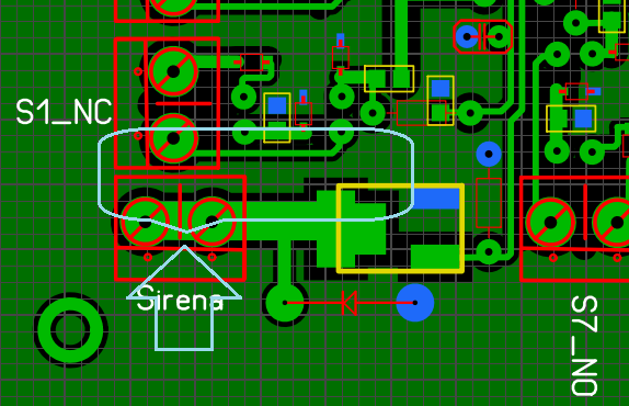

Всё ещё не смотрел, но сразу бросилось в глаза, аналоговая земля разведена не правильно. Земля цифровая и аналоговая, должны соединятся на клеммнике питания (я отметил это на схеме красным). Вот ещё что… было бы правильней, делать устройство из нескольких плат (этажеркой). Так как не всё мне нравится (в плане шлейфов к датчикам). Наводимое напряжение на линии может перечеркнуть схему подключения. Таким образом плата шлейфов с клеммниками, должна быть отдельной. Дабы не переделывать всё полностью.
Элементы нарисованы зеркально… почему?

Я тоже с фоторезистивом... но ничего не зеркалю. Значит это сделано умышленно, пусть так.
На сколько мощная сирена? При открытии транзистора, весь ток пойдёт по проводнику отмеченном на картинке, увеличивая потенциал в зависимости от тока для рядом стоящих элементов. То есть там уже будет не ноль, а некий потенциал, в зависимости от тока и сопротивления данного проводника.

15 Ватт, уменьшить ширину проводника ?
СообщениеДобавлено: 02 авг 2015, 18:07
Получается ток приличный… нет не уменьшить, а увеличить… ещё лучше, чтобы транзистор был как можно ближе к разъёму питания или хотя бы исток должен быть на широкой части поля GND, внизу – согласно рисунка (развернуть транзистор).

Вот предварительно набросал под (кнопки правда висят на ADC). Это базовая плата, без шлейфов. Не идеально конечно, но как для примера с разводкой земель можно посмотреть. Под ней будет ещё одна плата, с клеммниками, обвязкой для шлейфов, и возможно импульсный БП.
