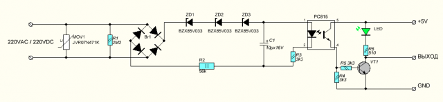

styxbbc, для ознакомления… Вот пока тезисно, на бумаге, пишу будущий алгоритм, дабы чего-то не забыть. Может ты чего подскажешь, вдруг я чего-то упустил…
Алгоритм:
Запуск программы устройства.
• Пуск.
• Указатель адреса стека.
• Настройка портов МК.
• Инициализация дисплея.
• Очистка SRAM и рабочих регистров.
• Проверка значений EEPROM и запись значений по умолчанию при необходимости.
• Настройка внутренней периферии.
• Проверка датчиков температуры.
• Проверка работы часов. При необходимости произвести первоначальную настройку и произвести запуск часов.
Начало основного алгоритма.
Проверка нажатия кнопок.
Проверка внешних периферийных устройств системы:
• Проверка готовности ТЭН_ов к работе.
• Проверка значения наружного воздуха.
Проверка статуса режима.
• Выбор алгоритма работы согласно выбранному режиму.
Режим «Погодный».
• Выбор уставки теплоносителя по значению наружного воздуха.
• Коррекция уставки теплоносителя с установленным гистерезисом (уставка на включение).
• Проверка значения температуры на выходе (Подача).
• Проверка выхода управления насосом. При необходимости произвести включение насоса.
• Проверка датчика протока.
• Включение/отключение тэна (ов), в зависимости от наружной температуры и наработки по времени. А так же по адаптивному алгоритму.
• Слежение за наработкой времени работающих ТЭНов.
• Отслеживание времени нагрева/остывания.
• Накапливать информацию по данному режиму.
Режим «Экономичный».
• Выбор уставки теплоносителя по заданному значению.
• Включение/отключение тэна (ов), в зависимости от наработки по времени. А так же по адаптивному алгоритму.
Режим «Местный».
Режим «Аварийный».
• Подача звукового сигнала.
• Определение неисправного элемента системы.
• Выбор режима работы в зависимости от неисправности.
Неисправность насоса.
• Отключить ТЭН (ы).
• Вывод значка неисправности насоса на дисплей.
Неисправность датчика протока.
• Производить контроль по датчику температуры «ПОДАЧА» (если датчик исправен).
• Вывод значка неисправности датчика на дисплей.
Неисправность тэна №1.
• Отключит ТЭН 1.
• Исключить ТЭН 1 из последующих алгоритмов.
• Вывод значка неисправности ТЭН 1 на дисплей.
• Включить другой исправный ТЭН при необходимости.
Неисправность тэна №2.
• Отключит ТЭН 2.
• Исключить ТЭН 2 из последующих алгоритмов
• Вывод значка неисправности ТЭН 2 на дисплей.
Неисправность тэна №3.
• Отключит ТЭН 3.
• Исключить ТЭН 3 из последующих алгоритмов
• Вывод значка неисправности ТЭН 3 на дисплей.
Неисправность датчика «ПОДАЧА».
• Производить контроль по датчику температуры «ОБРАТКА» (если датчик исправен и накоплена необходимая информация).
• Вывод информации неисправности датчика на дисплей.
Неисправность датчика «ОБРАТКА».
Неисправность датчика «Наружный воздух».
• «Заморозить» последнее измеренное значение.
• Производить контроль наружного воздуха по адаптивному алгоритму (если накоплена данная информация).
Неисправность часов.
• Отключить режим «Экономный» (если он был включен).
• Перейти или оставаться на режиме «Погодный» (если нет других неисправностей).
• Вывод информации неисправности на дисплей.
