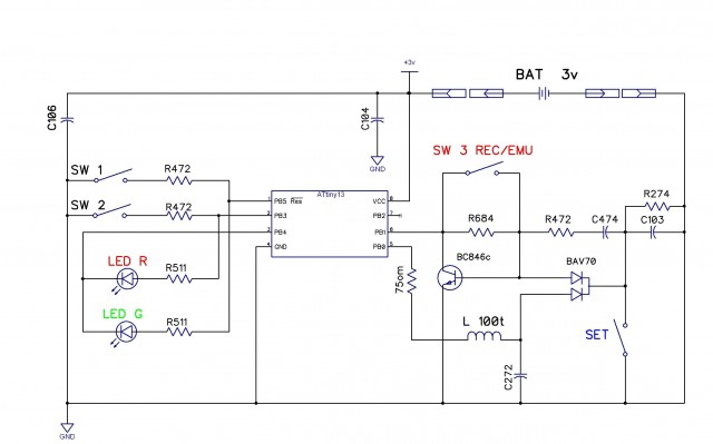

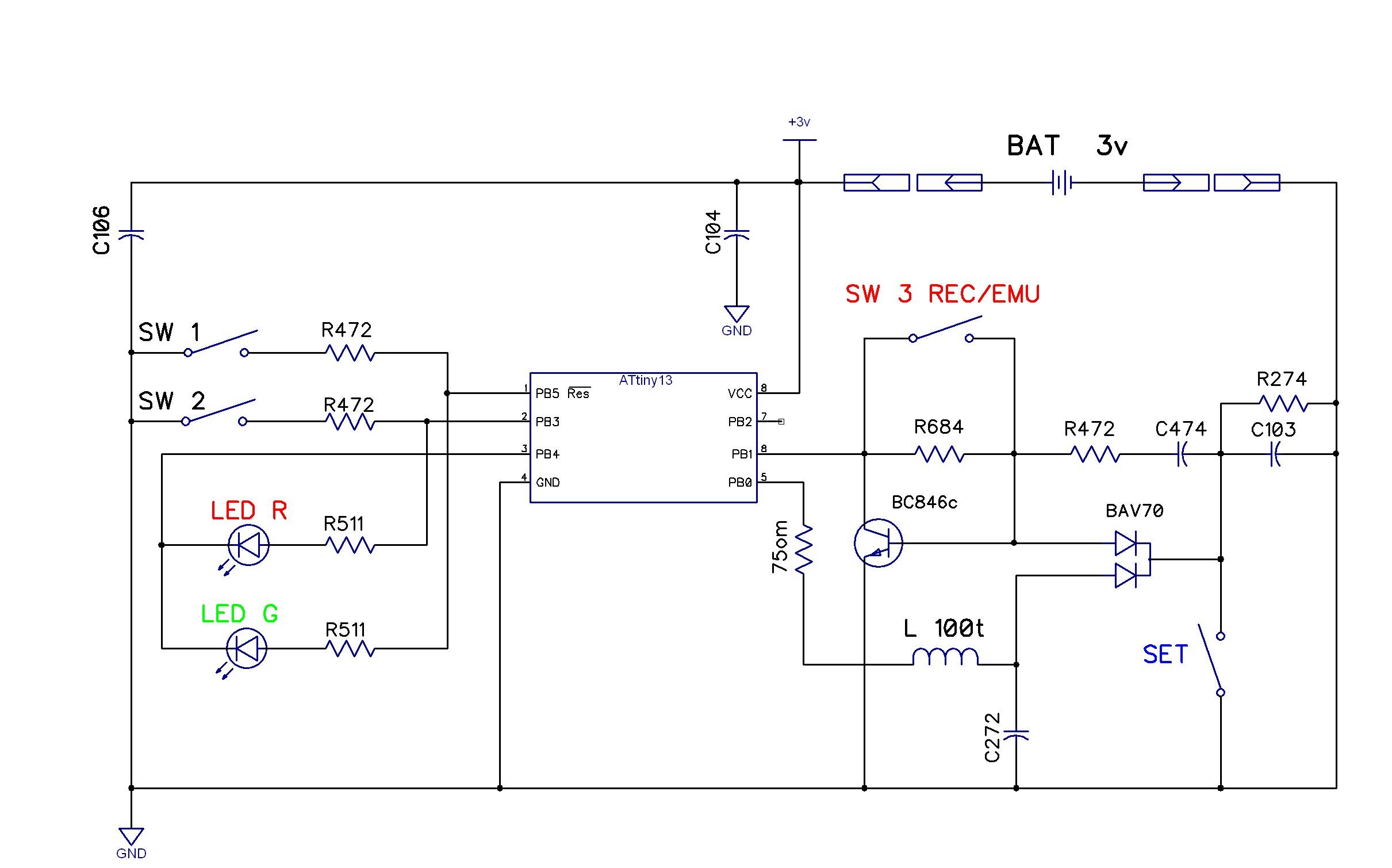

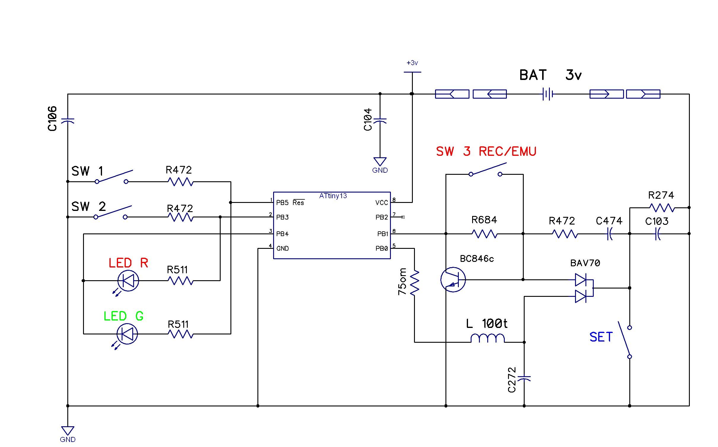

Предлагаю подумать над идеей использовать RFID метода по обмене данными между контроллером и картой.
Если использовать компактный трансформатор, то связь с датчиком будет двухпроводная (питание и данные в обе стороны).
У меня есть решение эмулятора 4 карты на ATtiny13A, в эмуляторе реализованы 2 функции - чтение карты (для записи в EEPROM контроллера), и передача данных (эмуляция карты).
Вот схема моего эмулятора.

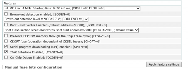

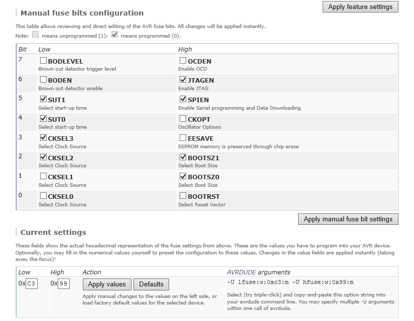

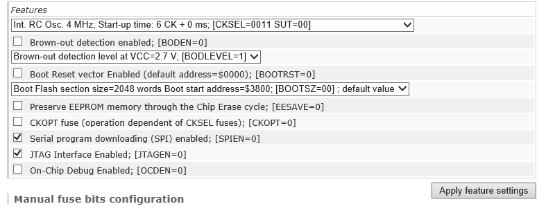

SVN , вы не могли бы посмотреть фьюзы правильно выставил ? дело в том что перед отъездом прошили мне контроллер, схему спаял в командировке, проверяю на экране кроме черных квадратов в верхней строке ничего не вижу, сижу думаю "косяк" в схеме или фьюзах, и ток потребления схемы большой.
