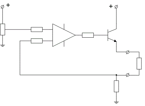

Делаю индикатор давления масла в автомобиле и индикатор уровня топлива в баке. Датчики резистивные (самые паршивые, как мне кажется). Мне кажется задача такая-же как и с ТСМ. Смысл такой-же, нужно пропускать через датчик стабильный ток и тогда, при I=const U прямо-пропорционально R. А с Даласами давно разобрался и часто использую. Из Вашей схемы на ОУ мне нужен генератор стабильного тока.

А как ее увидеть? Я, кроме текста, ничего не вижу. А ,вообще, я на правильном пути?

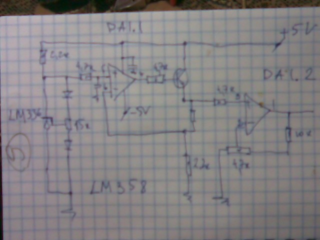

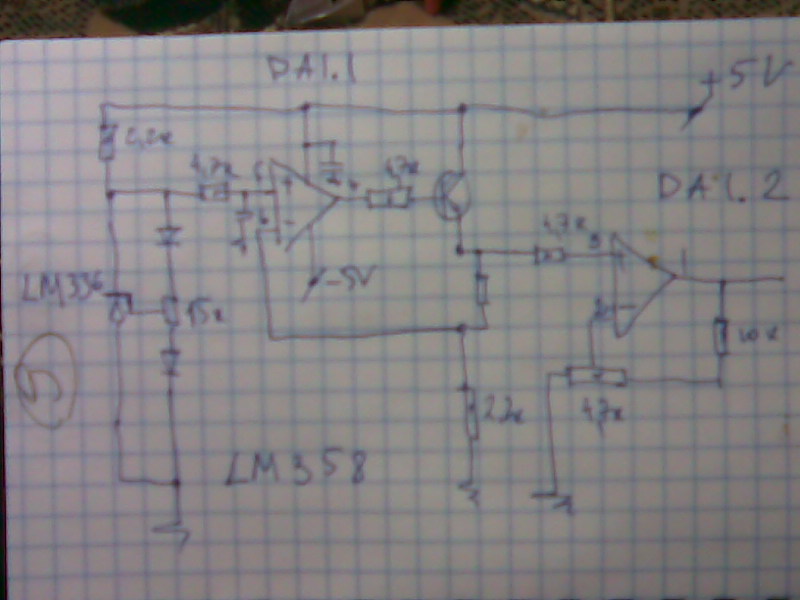

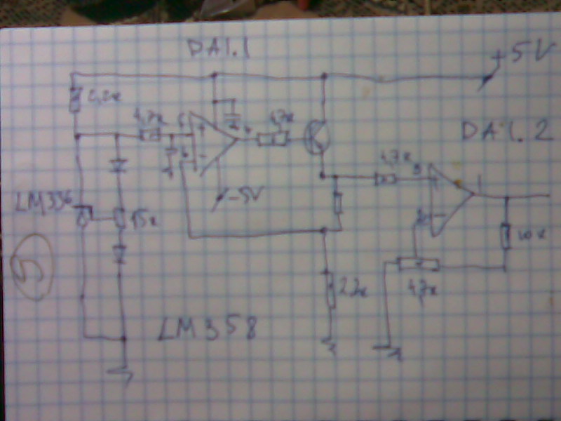

СообщениеДобавлено: 22 май 2012, 22:26
Я так и делал. Только опорное напряжение для операционника было на TL431, сигнал с резистора шел сначала на неинвертирующий усилитель, потом на повторитель напряжения, потом через RC фильтр (R=220 Ом, С=10 мк) на tiny26. Операционники - LM358. Питание - однополярное. Вместо резистора включал магазин сопротиивлений (кл. 0,02). Показания прыгают. Может дело в однополярном питании ? Сегодня знакомый сказал, что операционники непонятно как себя ведут при однополярном питании.
