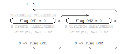

Всё получилось, сделал, длительность пачки ~2,5мс, длительность импульса в пачке ~28мкс.
1. Прерывание. Частота Включения - ~36 кГц. - Готово
2. Включение/отключение несущей - каждые 30 импульсов (==60 прерываний вкл/выкл СД). - Готово
4. Время набора яркости можно привязать к п.1 или 2 (добавить какую-нить переменную char или int), а можно задействовать счетчик №1, он вроде не используется. А для большей точности в секундных интервалах - к счетчику №2 подключить часовой кварц и использовать егоЧто делаем дальше? - Задействован Timer1+ формирует 1мс для пауз и изменения ШИМ
Стопорнулся на этом
3. Проверка датчика - перед изменением п.2, т.е. в конце пачки импульсов. Можно поставить условие, чтоб только при включенном тсопе смотрелось, а можно и без него. Условие НЕсрабатывания - ввод != вывод (тсоп засвечен включенным светодиодом - сигнал с него 0, тсоп не засвечен при выключенном СД - сигнал будет 1).
А сможет МК одновременно генерить ИК и принимать его?

Я вот чего думаю, есть посылать и ловить ИК определённого кода? Типа как избежать дребезга контактов.
Сравнивать бит DDRB.2 c Int0 и Int1. Правда чтоб места хватило, осталось 7%.

Не, я думаю будет лучше опрашивать. Потому как фронта можно и не получить
Примерно как в приложении, только я не смог стрелку завернуть :)

После обработки int0 int1 тоже на эту же стрелку переход сделать

Сейчас взгляну, но могу сказать из ранних просмотров, что основной ход алгоритма (прямой и обратный ход) сделан неправильно.
Вот как то так:
Безымянный.png [ 5.76 КБ | Просмотров: 17808 ]
