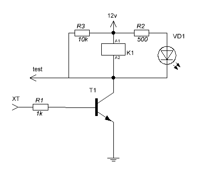

111.GIF [ 2.68 КБ | Просмотров: 21315 ]

 Заголовок сообщения: Re: Система орашения часного дома
СообщениеДобавлено: 07 май 2014, 22:21
Сообщения: 161
Логично. Надо с его контактов брать сигнал и для диодов, и для проверки :)
СообщениеДобавлено: 07 май 2014, 22:23
Сообщения: 57
То есть test непосредственно к МК? и сопротивление светодиода диода подобрать что бы было 5в верно? Все прекрасно, но клапанов еще у меня нет и я прыгаю от того что имеется, а во вторых не известно напряжения питания клапана

Чтобы узнать наверняка, надо с ключа обратную связь делать либо на том же транзиторе, либо на оптопаре (что более универсальный вариант).

Да, про это SVN уже говорил.
СообщениеДобавлено: 07 май 2014, 22:30
Сообщения: 57
Я больше согласен с ivdor, а при желании контакты можно и тестером проверить, а еще лучше в контактах реле предохранители поставить

СообщениеДобавлено: 07 май 2014, 22:50
Сообщения: 57
Смотри какя фигня Клапан 2 и 3 не должны по задумке быть закрыты одновременно, что бы вода выливалась в любом случае, если они закрыты оба, то МК видит это и и открывает хотя бы один из них или выключает насос (ну при тесте клапанов насос отключен ), который так же подключен через свой ключ. То есть мне не важны именно контроль контактов. Повторюсь у меня Кл1, Кл2, Кл3. Кл1 это клапан закрытый, что бы вода не попадала в систему без команды МК, Кл2 и 3 осуществляют непосредственно орошение. Орошаемая площадь не маленькая и давления насоса может не хватить на две ветки, а шланги таскать не охота, к то муже можно будет выставить таймер и различные режимы как в руном так и в автоматическом режиме, а этот контроль от багов в прошиве, чтобы не спалить насос вот что я хочу сделать. а то получится не приятность если баг в проге
ведь отлаживать удобней по рисунку ключа ivdor, а при не необходимости, каждый сам поменяет как хочет, НО что бы контроль был, хоть и проще воще от него отказатся
