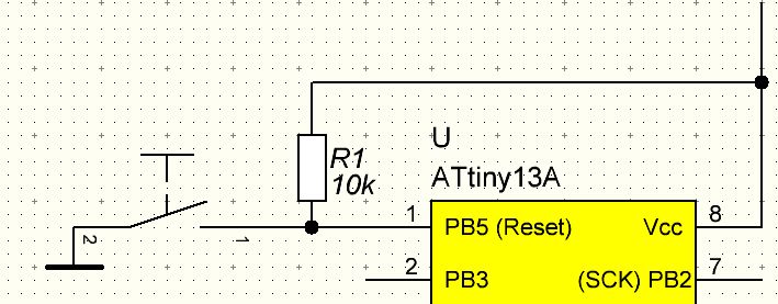

Что ещё необходимо добавить в схему… это установить кнопку СБРОС на вывод RESET (РВ5) МК.

Ребята, все сделаю после праздников , извините за задержку , сейчас в отъезде , и с 5 числа в командировку на неделю. Кнопка сброса через резистор 10кОм к общему минусу подтягивается ? не совсем понял когда наступит дежурный режим , что то туго соображаю

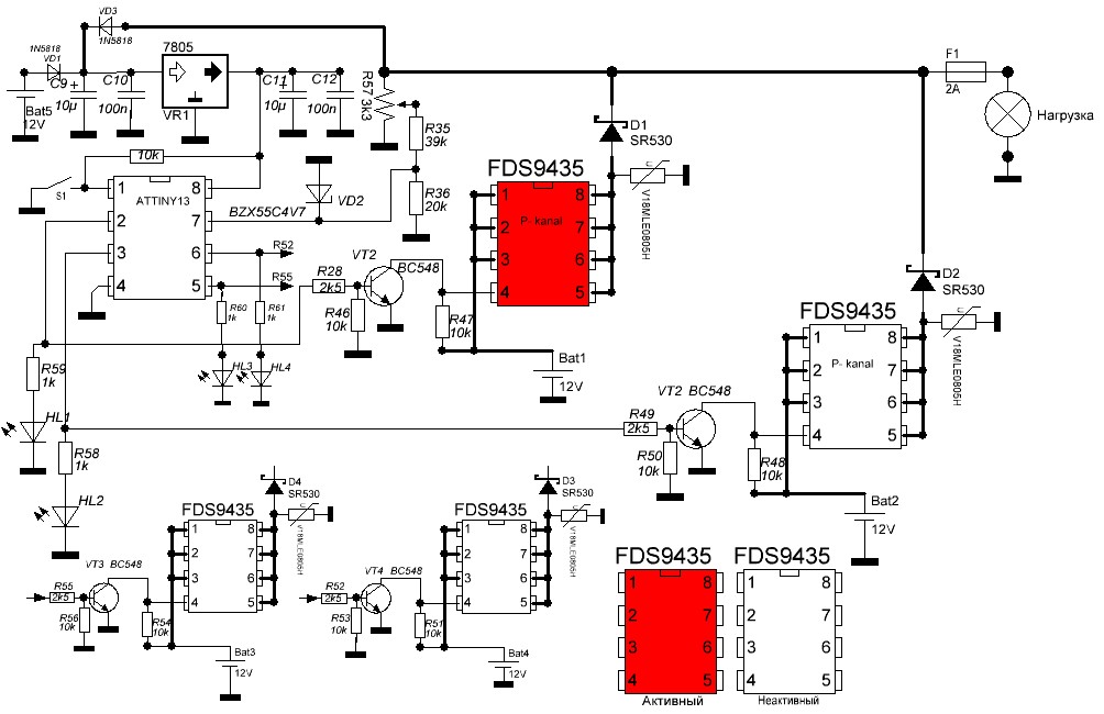

Вставлю свои 5 копеек. Вход ацп мк защитите после делителя супрессором или хотя бы стабилитроном. Шоттки тоже не любят превышения напряжения - мощный варистор в цепь нагрузки. Это всё нужно от выбросов при отключениях-подключениях нагрузки если они будут производится руками. Минус конструкции - нет индикации разряженных АКБ.

Здравствуйте , замеры сделал.
стабилизатор 5,02 вольт
входное 10,5 вольта делитель 3,4 вольта.
Схему еще подправил, посмотрите пожалуйста.
V18MLE0805H
забыл подстроечник прицепить , с подстроечником на 3кОм выведен примерно в середину на делителе 3.4 вольта

Как мне показалось… речь о варисторе заключалась в следующем… защитить Шоттки от пробоя обратным напряжением, который может возникнуть при коммутировании нагрузки… тогда варистор нужно ставить перед предохранителем (один). ИМХО: ставить или не ставить варистор зависит от рода нагрузки…
Стабилитрон на входе АЦП, лучше поставить 5,1V или 5,6V, чтобы не влиял на измерительную цепь.
