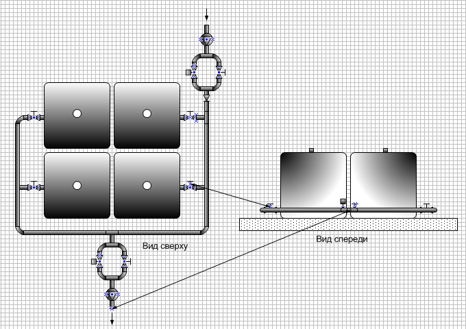

Спасибо за отклик. Действительно данный вариант простой и не требующий чего то специфического. в интернете полно подобных схем. Но надежность данного варианта не высокая. окислятся электроды и работает уже по другому.
СообщениеДобавлено: 22 дек 2015, 13:33
Зачем эстакаду? Всё делается на уровне земли… ладно нарисую.
СообщениеДобавлено: 22 дек 2015, 13:35
SVN ты практик в сфере КИП. Большой опыт. я на слух плохо воспринимаю. Наглядно будет лучше.

согласен. есть такое дело читал про это. В большенстве схем подается постаянка.

Я так и предполагал. Не получится адекватно управлять.
Такой вариант я тоже продумывал, но алгоритм работы который я хочу видеть в системе не возможно реализовать при данном варианте подачи и расхода. У нас очень слабый напор летом.
Последний раз редактировалось styxbbc 22 дек 2015, 15:12, всего редактировалось 1 раз.
СообщениеДобавлено: 22 дек 2015, 15:11
СообщениеДобавлено: 22 дек 2015, 15:16
аргументы следующие при таком подключении идет одновременное заполнение и расход воды. Не будет равномерного расхода соответственно нужно наполнять неравномерно и на оборот из за слабого давления не будет равномерного заполнения.
как отслеживать уровни и закрывать наполнившиеся?
Если нет воды для пополнения как вовремя отключить что бы не высосал полностью до нуля?
Была бы скважина было бы проще этот вариант был бы приемлем. Да и то неравномерность заполнения присутствовала бы и ее необходимо было бы решать. Единственным вариантам было бы применение поплавкового клапана, по типу как в смывном бачке.
Вот чтобы избежать всего этого я нарисовал такую систему. ее можно как раз каскадировать. А если валгоритм построить так же как ты сделал с котлом то хочешь 1 емкость, хочешь две...
В плане обвязки наростить ее не составит проблем если все изначально продумать правильно
В любом случае хоть один вариант хоть другой он будет наращиваться по мере приобретения дополнительных емкостей. старт с одной емкости.
